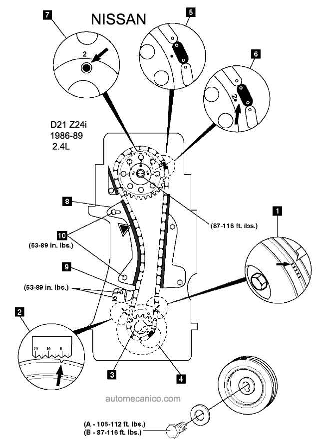

Gracias por la respuesta, ya realize todos los pasos que mencionas, pero sigue sin encender, este motor tiene 2 bujias por piston, entonces, ¿cual sera la que debo de considerar como la numero 1, ( 1 I o 1 E), que estan marcadas en la tapa de distribucion.

La tapa tiene numerado los contactos con la indicacion "I" [admision] y "E" [escape].
Las que determinan el encendido son las de admision, las del lado E ayudan a quemar residuos contaminantes.
Si instalastes correctamente la cadena de tiempo.
Con la cadena y las marcas tal como se ve en la ilustracion; instala el distribuidor, haciendo que el rotor quede apuntando al conector 1I, y luego sigue el orden, tal como se ve en la ilustracion..
Recuerda la letra I son para el lado de admision http://www.automecanico.com/auto2017/oe8791038.jpg
