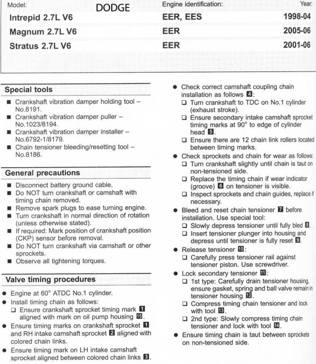

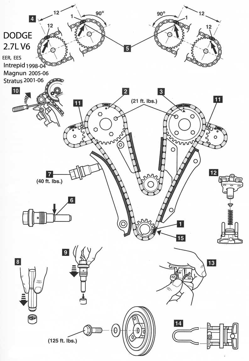

hola amigo tengo un chrysler intrepid del 1998 motor 2.7 v6 como sincronizo la cadena de tiempo grasias

Diagramas adjuntos.

tengo una duda, en el diagrama la marca de la cadena y el engrane del ciguenal estan en la marca del tdc, pero pongo los engranes de los arboles de levas y el poner en el cigueñal no me da en la marca, me podrian sacar de dudas?????????

El diagrama que tienes es el mismo que te adjunto;
Las indicaciones estan en ingles; puedes usar un traductor de la web [yahoo].
Segun se entiente, el eslabon pintado del ciguenial, tiene que estar en la marca [1]; el del arbol de levas [2] y el otro arbol de levas la marca debe quedar entre los dos eslabones pintados [3].
Es cosa de que te calmes y leas detenidamente las intrucciones; es mejor tardarse un poco, antes de hacer las cosas mal.
El diagrama es el correcto. si tienes dudas,la cadena vieja, midela con la nueva y comparala.
