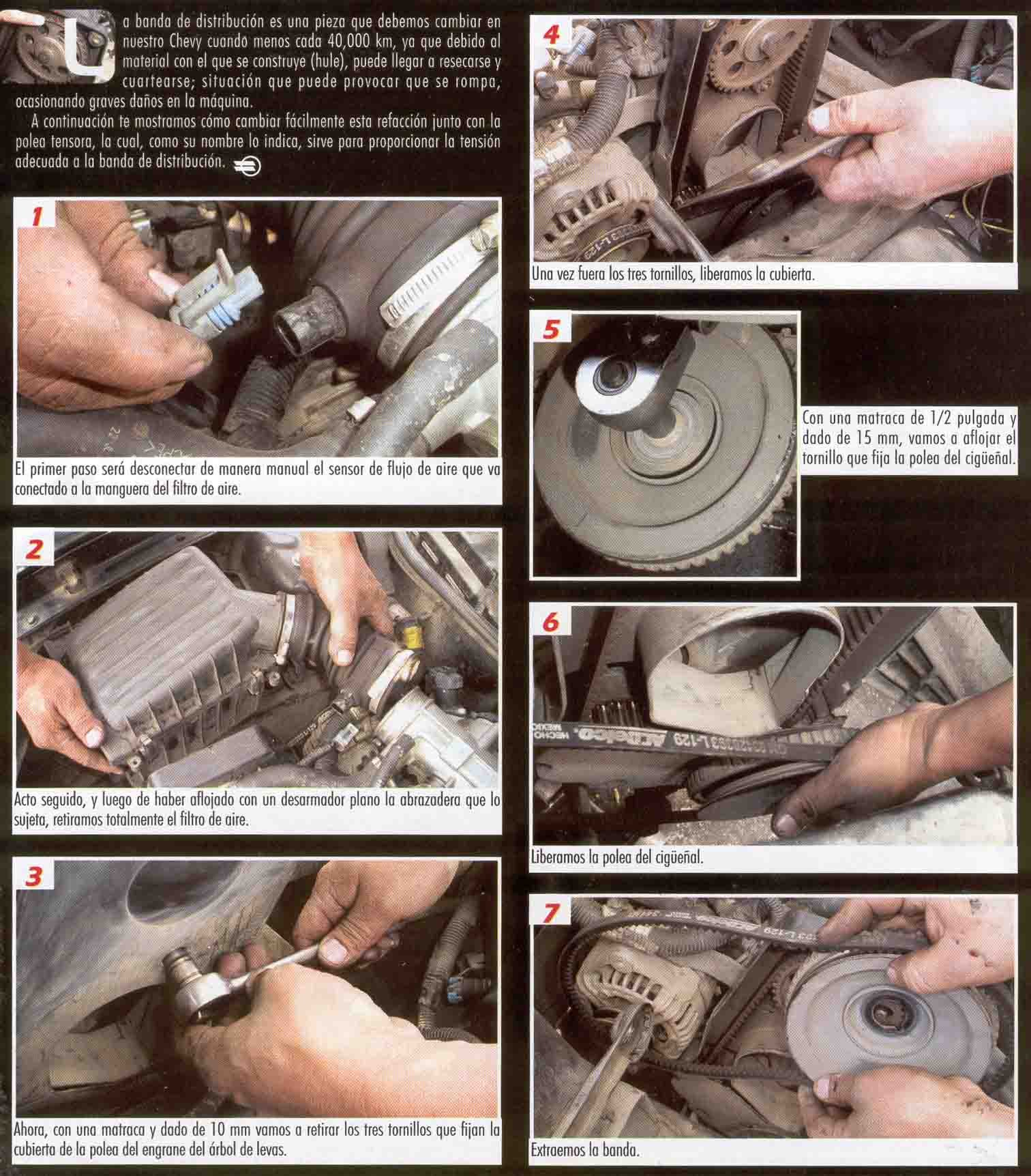

me hubiera gustado agregar un imagen pero no encontre el disco del manual si lo hayo subo la imagen.
unos diagramas
    171,5 KB · Visitas: 655
