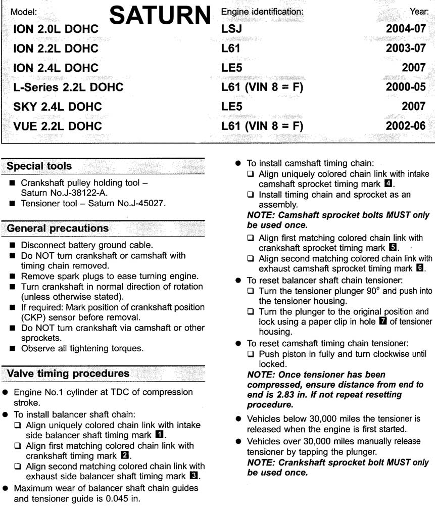

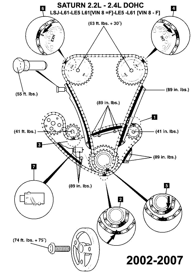

Predeterminado sincronizacion tiempo astra 2.2
sincronizacion de cadena de tiempo motor chevrolet astra 2.2 y cadena de bomba de agua fgerardo65@yahoo.es

Predeterminado Re: sincronizacion tiempo astra 2.2
revisa este enlace http://www.foromecanicos.com/foro/at...7&d=1246833522 http://www.foromecanicos.com/foro/at...6&d=1246833489
