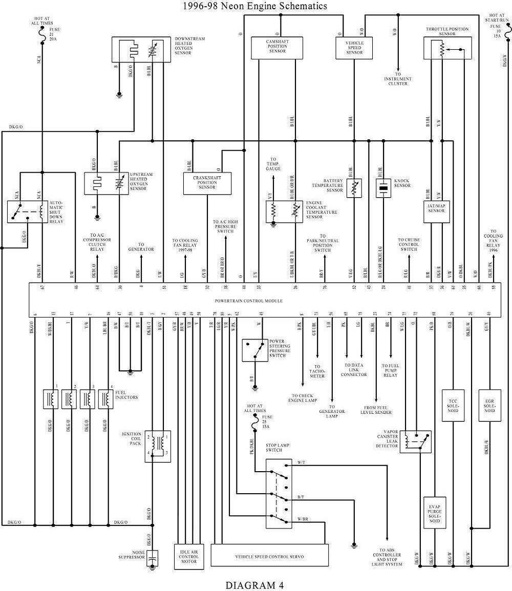

Buenas tardes tengo un neon 98 y no prende porque el cableado del motor le quitaron algunos conectores. Los compré pasó necesito el diagrama eléctrico del motor para revisar el ruteo de los cables y conectores
por aqui estan estos amigo espero y te sirvan !!!saludos a todo el foro,. carloz!!!
    143,7 KB · Visitas: 13.628

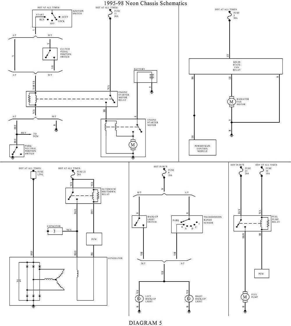

    92,6 KB · Visitas: 9.405
amigo muchas gracias por su información sólo estaba mal conectado el sensor del cigüeñal y el de la bobina.
el carro prendió y no trabajo el cilindro 3 reemplace la computadora y resuelto el problema. gracias y espero que sigas ayudando a personas como yo que ya casi me dada por vencido con este carro
