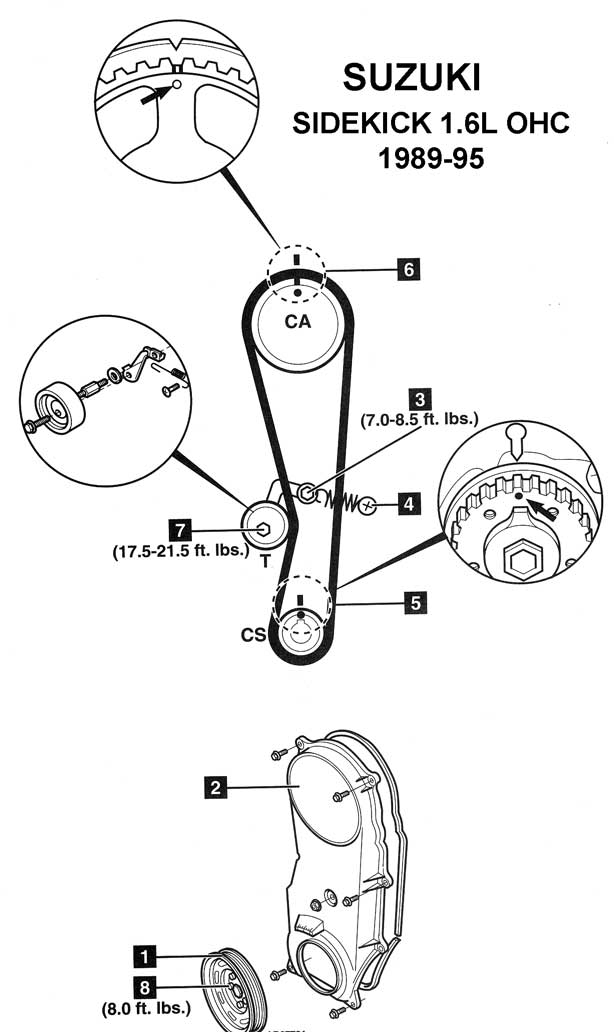

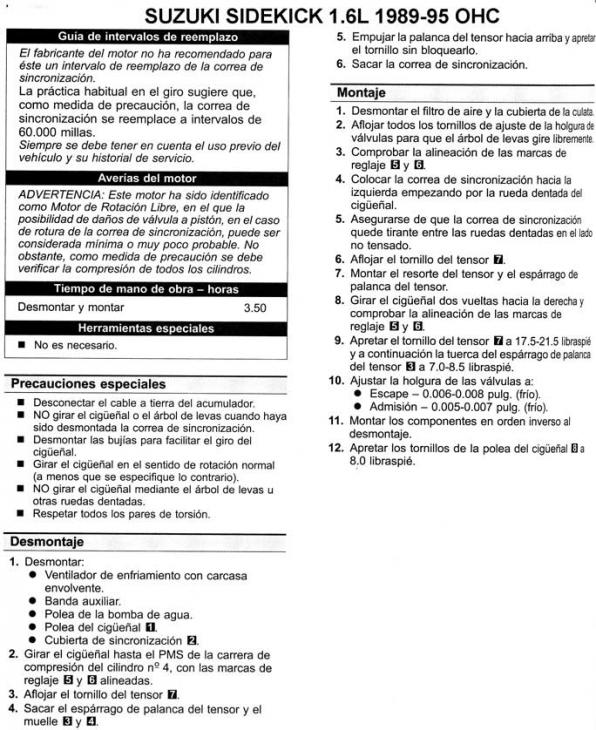

Para los que necesiten:
Suzuki 1.6L. Diagramas adjuntos
http://www.automecanico.com/auto2012/esqzuki009.jpg
Noten: que los puntos de alineacion de este motor se refieren a la posicion del cilindro # 4 [esto en caso hayan removido el distribuidor]
