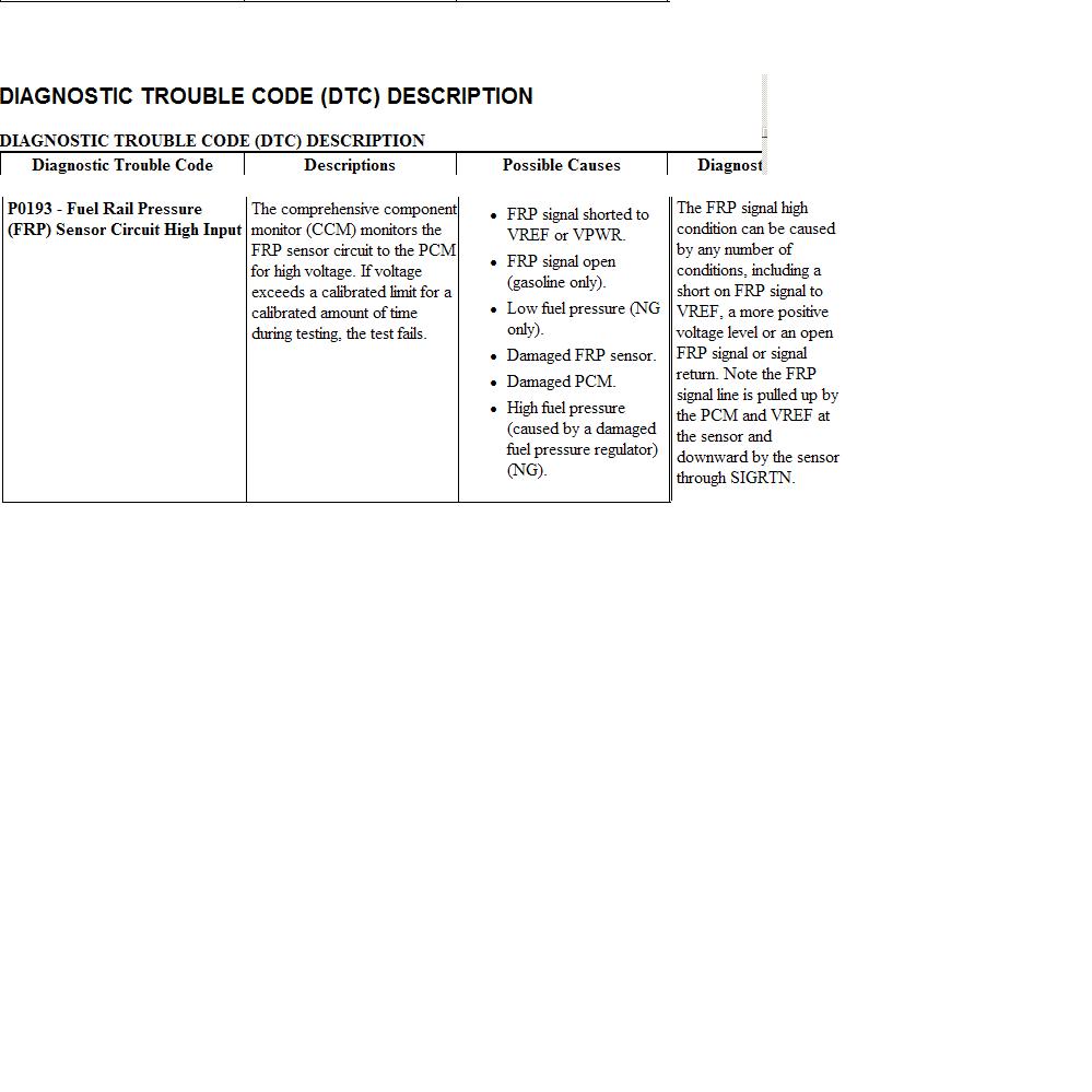

ese sensor tiene que ir en el riel de inyectores y es para monitorear la presion en el riel.

Gracias Sr. Huicho por atender mi solicitud de apoyo pero fíjese que revise minuciosamente el riel de inyectores y nomas trae el regulador de gas.
En base a su experiencia usted cree que este sensor cauce que le motor presente falla en su funcionamiento.
