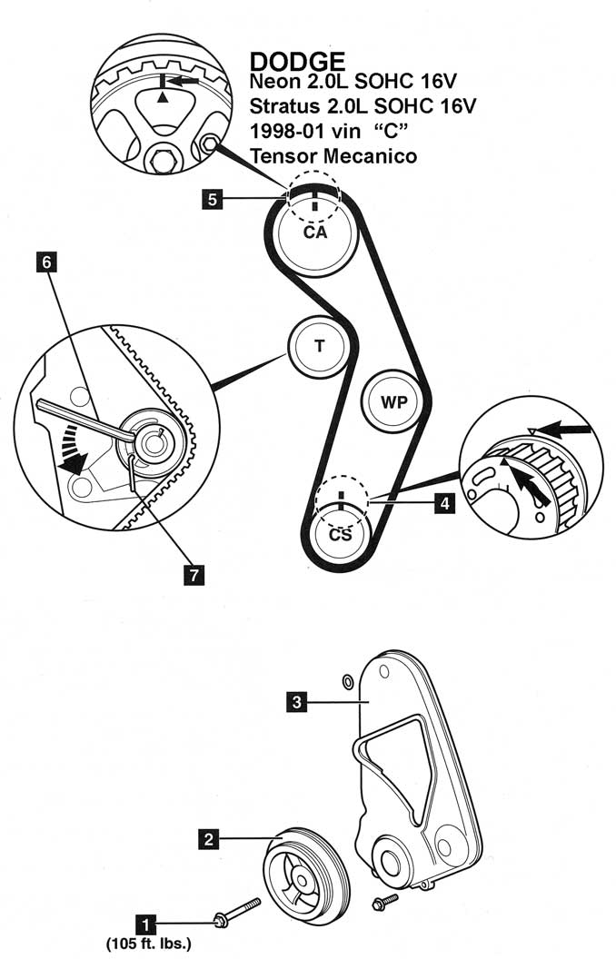

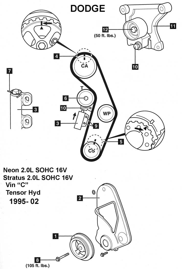

Dodge Neon 2.0L anio 2000 SOHC 16 VALVULAS, Tensor Hidraulico
Dodge Neon 2.0L anio 2000 SOHC 16 VALVULAS, Tensor mecanico
Los diagramas e indicaciones estan adjunto.
