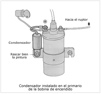

Hola amigo revisa que tus platinos estén en buen estado y el condensador y la resistencia, creo que la pieza que observas es el condensador, suerte y nos sigues comentando con gusto te ayudaremos.
Miniatura de Adjuntos
Nombre:  condensador-bobina.jpg
Vistas: 354
Tamaño:  16,1 KB

Hola amigo si algunas bobinas si traen la resistencia por separado pero otras ya la traen integrada internamente y sobre ese modulo observa esto.
http://automecanico.com/auto2002/sisencendido2.html.
y sobre que le esta llegando corriente + al lado negativo de tu bobina eso no esta bien revisa tu bobina y la conexiones suerte y saludos.
