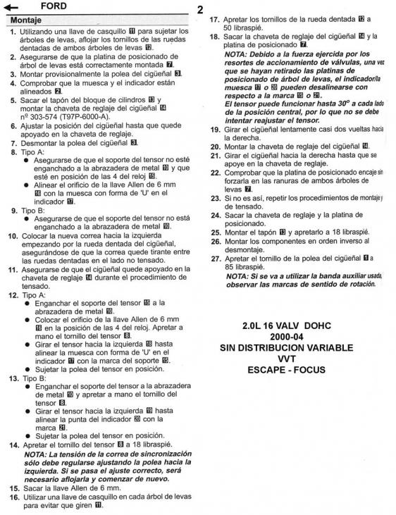

Urgente¡¡¡ Como puedo poner a tiempo al focus 2001 doble árbol de levas? ya que no encuentro ningún punto de referencia en los árboles de levas...

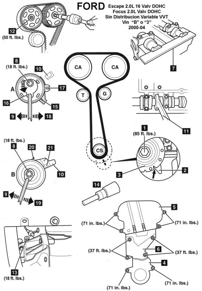

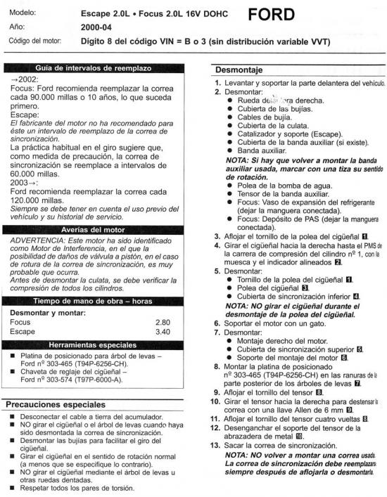

Los diagramas e instrucciones estan adjunto.

Hola, soy nuevo en este foro, pero estoy pasando por el mismo problema se rompio la banda y necesito sincronizar los arboles de levas, lo unico que me falta es saber donde se encuentra el tapon para introducir la clabija que se marca como No. 13 en el diagrama de partes, si me lo pudieran indicar se los agradecería mucho.

Hola Alex Ojala Te Sirva De Algo
El Tapon Se Encuentra A La Altura Del Cigueñal En Un Costado Del Monoblock Antes De La Tapa De Distribucion Si No Tienes La Herramienta Puedes Utilizar Un Tornillo Largo Para Que Ubiques La Colocacion Del Cigueñal Ya Que Tienes Que Girarlo Como Lo Indica El Procedimiento Y Ahi Se Va A Atorar Indicando El Punto De Sincronizacion.
