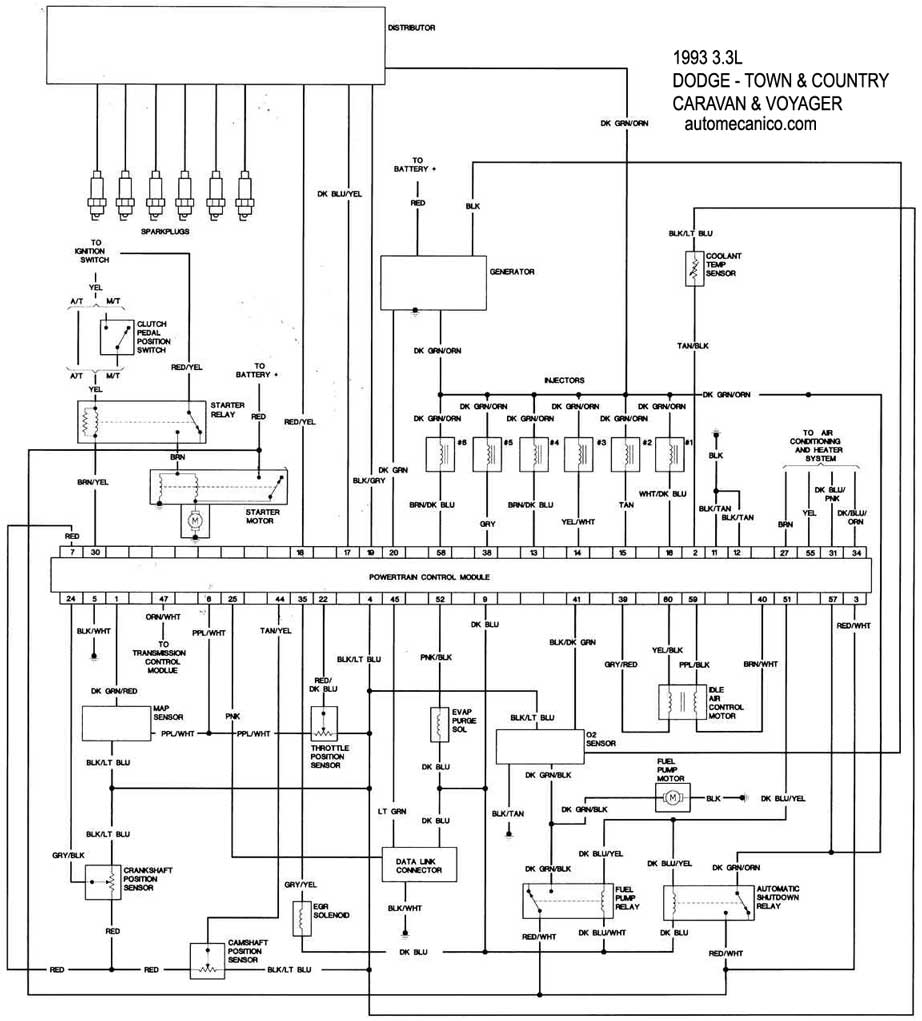

hola buenas noches alguien tendra por ahi el diagrama de gran caravan 1993 y ubicacion de componentes ? tiene fusibles en el area del motor ? es que no los encuentro el problema es que no tengo pulsacion en inyectores el motor es 3,3 gracias

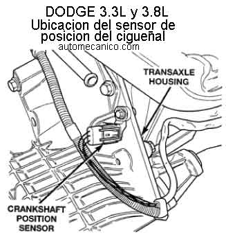

comenta si existe chispa en las bujias,si la hay entonces podria ser el sensor del arbol de levas el que estubiera desconectado o defectuoso,lleva 3cables,una alimentacion de 8volts,una tierra de 12volts y el otro es la señal de retorno hacia la computadora

muy buenos dias ¨mira de antemano gracias por tu pronta respuesta te regreso la falla asi estubo : el carro circulando sin falla alguna se detubo motor y ya no trabajo no hubo presion en riel de inyectores por lo que cambie la bomba cabe mensionar que la bomba en nueva y la probe antes de ponerla aun dentro del tanque la probe de nuevo pero ya instalado el tanque no sale la gasolina y la bomba si prende el nivel del tanque es 1/4 de tanque , el motor trabaja bien ya que le agrego poca gasolina a la caja del filtro del aire .. gracias de antemano te digo que ya baje el tanque de nuevo gracias espero tu respuesta
