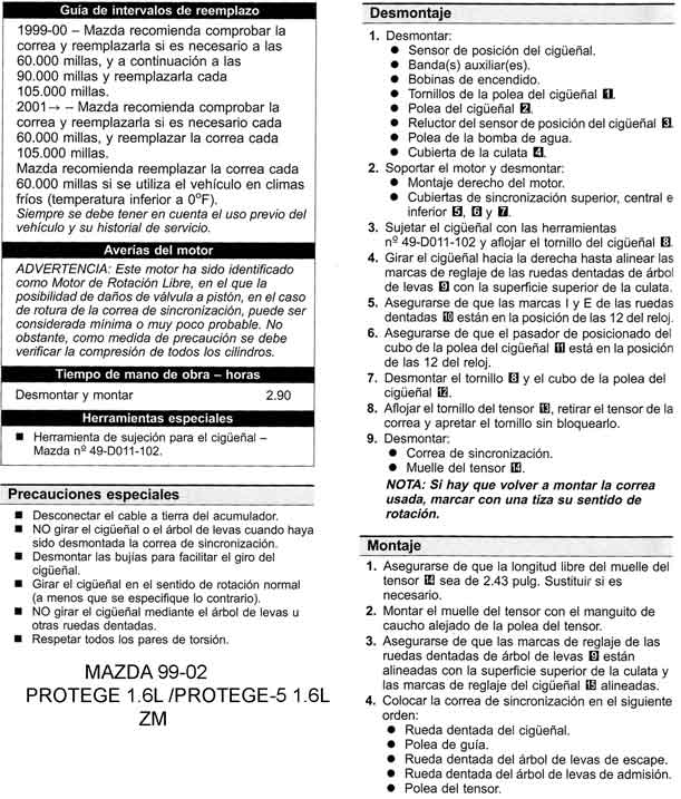

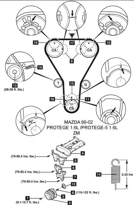

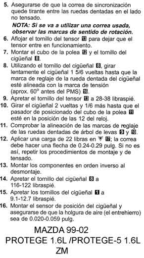

buenas noches amigos, tengo un problema soy de venezuela y tengo un mazda allegro 2002 el cual se le revento la cadena de tiempo y no se cuales son las marcas de en las poleas de la camara, tienes doble arbol de levas y es el motor 1.6 cualquier ayuda seria bien recibida...
Cadena de tiempo?
El motor 1.6L de mazda usa correa o banda,
Checa este esquema puede ser el que ocupas.

Gracias Damian, este diagrama para sincronizar correa sirve para Mazda modelos:
Protege 1.6L
Protege 5 1.6L
años 1999 a 2006
