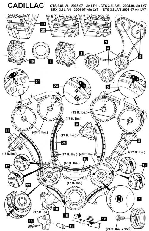

Hola a todos por favor agradesco su ayuda, tengo una camionate chevrolet captiva 6 cilindros en V con 4 arboles de levas, me llego al taller sin cadena de tiempos y de verdad que no tengo ni idea de cuales son los puntos, segun veo se parece bastante al chevrolet astra 2.2 de cadena ya que me parece que los puntos van el los eslabones de las cadenas, agredesco su ayuda porfavor . mi correo electornico es micolucci1983@gmail.com y micolucci1983@hotmail.com. GRACIAS .

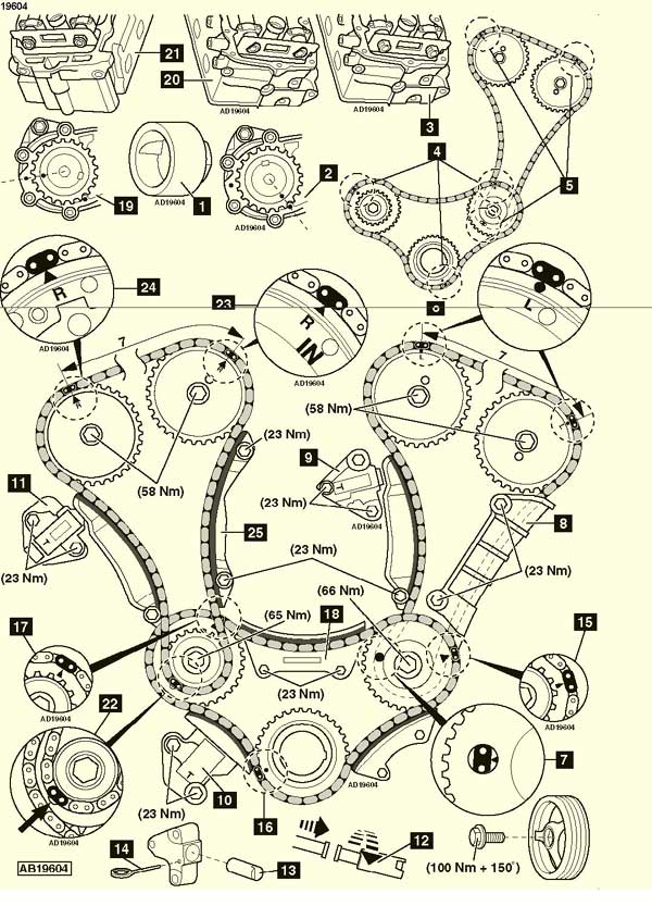

No estoy seguro; pero me parece que el Cadillac CTS usa un Motor V6 similar,
Te adjunto el diagrama; Si es asi, confirmalo para que quede clasificado y sea util para otros usuarios.

pasame tu correo por que esta muy grande el archivo para el foro, el motor no es igual al del cadillac, el que trae la captiva es un diseño nuevo, estudia bien la distribucion.
