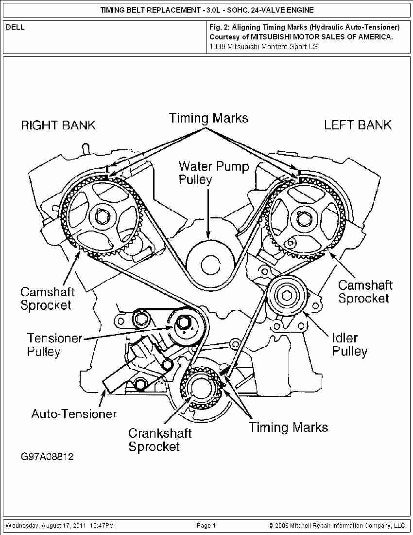

Companeros me podrian enviar el diagrama del tiempo de Mitsubishi Montero Sport 3.0 del 99
Saben lo que paso es que me llamo este cuate que le puso la banda del tiempo pero no enciende, ya la volvi a poner a tiempo como el del motor de eclipse v6 y no arranca tampoco, sera que doblo valvulas, ya que no he pro bado compresion porque para poder quitar bujias de este motor tengo que quitar el maniful de admision, sera que me dara una lectura confiable aunque le quite el maniful donde van las bobinas de encendido, estare esperando su ayuda ya que este cuate esta preocupado que ahora no arranca el motor.:cool:

aqui colavorando espero te sirva companero suerte
