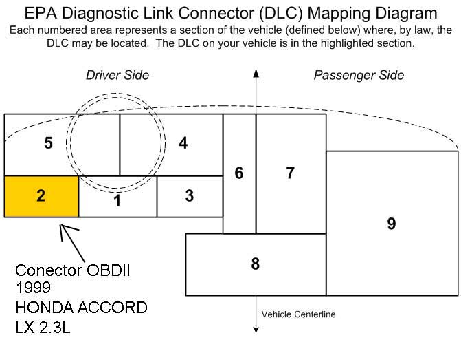

Te adjunto un esquema; segun el manual indica que esta en ese lugar, no tengo mas informacion.

Solo remueve el cenicero y detraz de el está, que todo te salga bien y suerte.

Si el honda es mexicano 99,no trae conector obd trae el de 3 pines,lo trae del lado del pasajero abajo de la consola central,es un conector azul que parece que viene conectado,pero solo es un tapon para protejerlo.
