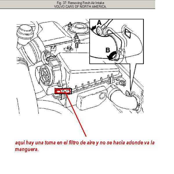

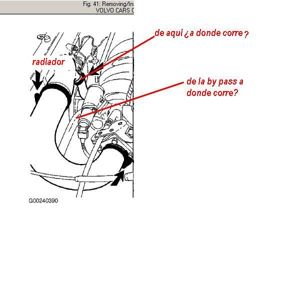

mangueras......................................... .........................

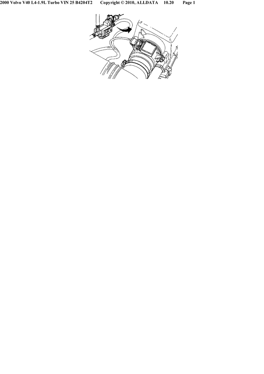

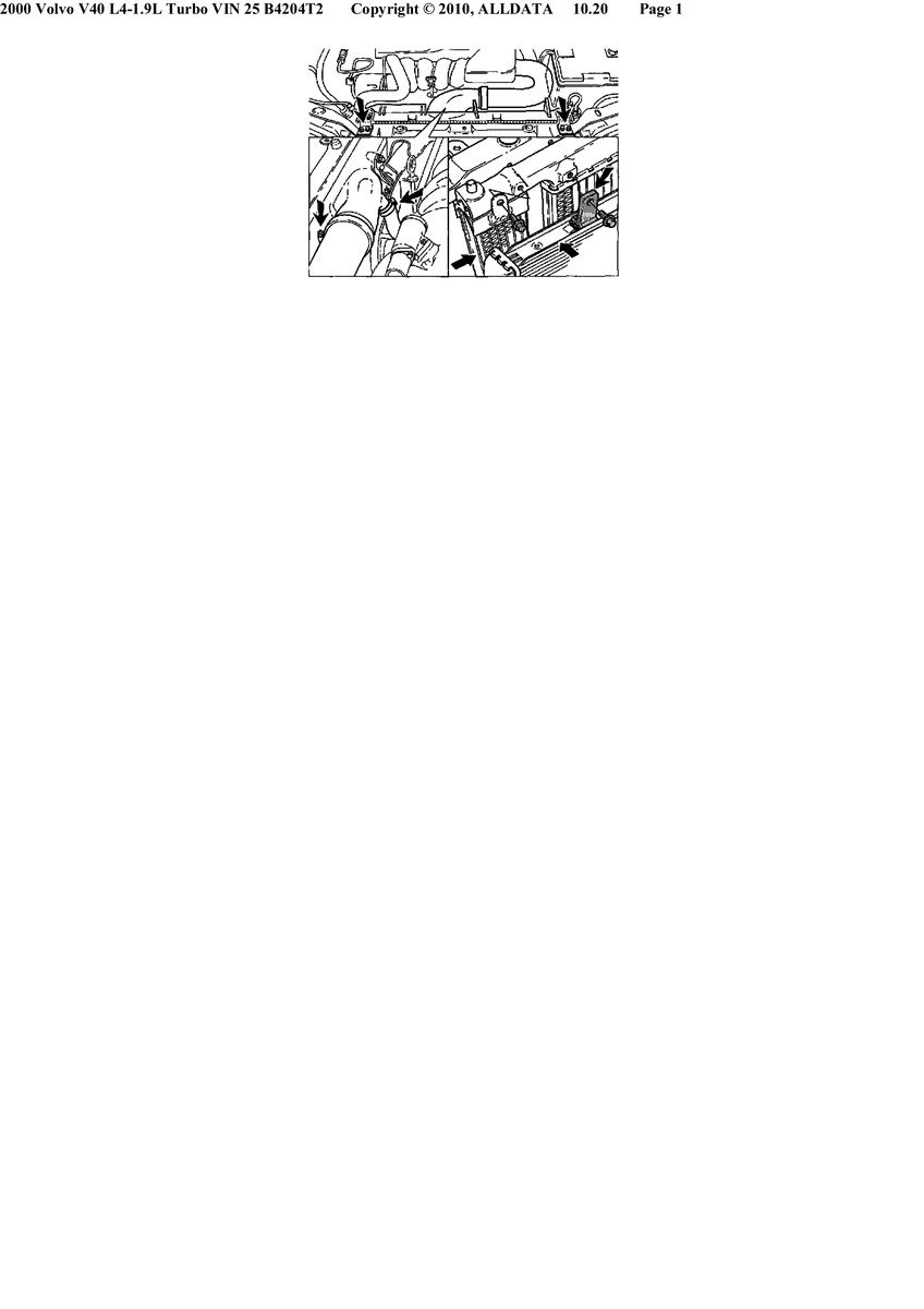

Hola amigo Huicho, al parecer contienen los mismos diagramas no son tan explícitos.
Pero no ay que darnos por vencidos ya ando volteando todo el Internet para encontrar hacia adonde van esas mangueras, te informo ya que tenga algo de información.

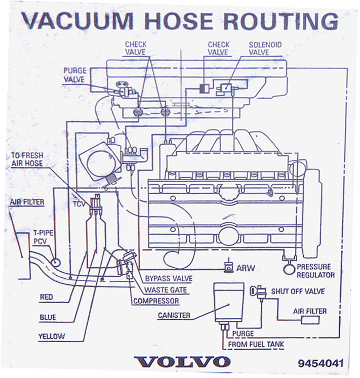

Lightbulb Re: VOLVO v40 2000 2.0 turbo diagrama de mangueras necesito
Hola amigo encontré esto:
• Válvulas de descarga blow off: También conocidas como atmosféricas. Estas válvulas descargan el aire sobrante al exterior del motor, de ahí el nombre de atmosféricas.
• Válvulas recirculadoras o de bypass: Estas válvulas vuelven a meter el aire sobrante en admisión, pero haciéndolo después del caudalímetro para evitar errores de medición de aire absorbido por el motor.
La función de estas válvulas es evitar problemas o futuras averías al turbocompresor. Esto es provocado en los momentos en los que la mariposa de admisión esta cerrada pero el turbo sigue girando por su propia inercia y sigue emitiendo presión.
En pocas palabras creo que la que sale del bypass se conecta de nuevo al intake o ducto de admisión y el que se conecta al intercooler va hacia la wastegate.
Te adjunto una imagen para que te des una idea.
Cuando tenga mas información te vuelvo a informar.
BY:TECNOPATA
suerte y saldos amigo.
