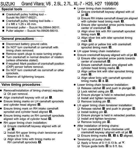

Predeterminado diagrama de cadena gran vitara XL7 2005
Buenas, estoy necesitamdo soporte para sincronizar las cadenas de una gran vitara 6 cil. año 2005 XL7

SUZUKI GRAND VITARA 2.5L, 2.7L. 1998/06
Esquema e indicaciones [ingles]

Hermano en si lo de las cadenas es por que el multiple de escape se pone al rojo vivo y me han dicho que es por la cadena de tiempo y la estoy cambiando,no se que tanto hay de cierto en esto, mucho te agradezco me puedas ayudar,gracias.

Trata de abrir un tema para tú caso ya que estos temas son atrazados y al abrirlos a veces pensamos ke es error de el administrador.
Ya que estás por aquí, trata de remover el catalizador y después lo arrancas sin el, si ya no se te pone al rojo vivo es que esta blokeado y tendrás ke cambiarlo. Buena suerte.
