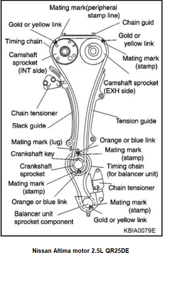

Buen día
Alguien que tenga el diagrama de sincronización de
cadena de tiempo para un nissan altima 2005 motor 2.5.
El día de ayer estuve batallando... no lo pude
echar a andar.
Gracias

Aqui tienes un archivo pdf. para : ALTIMA, FRONTIER Y SENTRA [QR25DE]
http://www.automecanico.com/auto2043/altima001.pdf

Muchas gracias, está muy bueno este foro.
