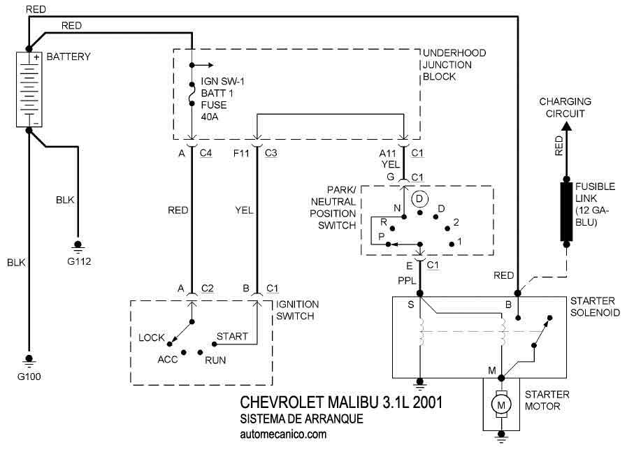

que tal primos como estan espero que bien ,solicito su ayudaaaaaaaaaaaaaaa nesecito el diagrama del sistema de arranque de un malibu 2001 motor 3.1 si alguien lo tiene pasenmelo,echenmela mano primitosssssssssssss,gtracias y que dios los bendiga y sigan divirtiendose .comenten

CHEVROLET MALIBU 3.1L V6 DIAGRAMA SISTEMA DE ARRANQUE
Aqui lo tienes:
Miniatura de Adjuntos
Nombre:  malibu0131001.jpg
Vistas: 198
Tamaño:  35,2 KB

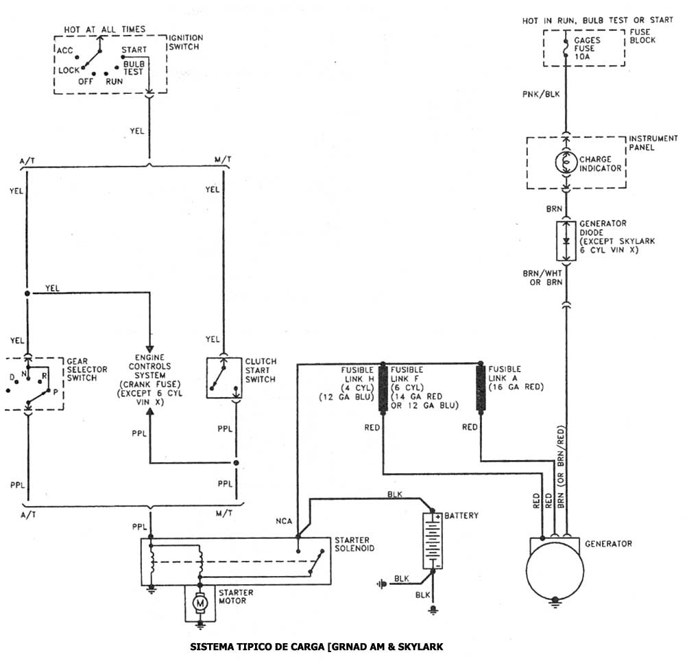

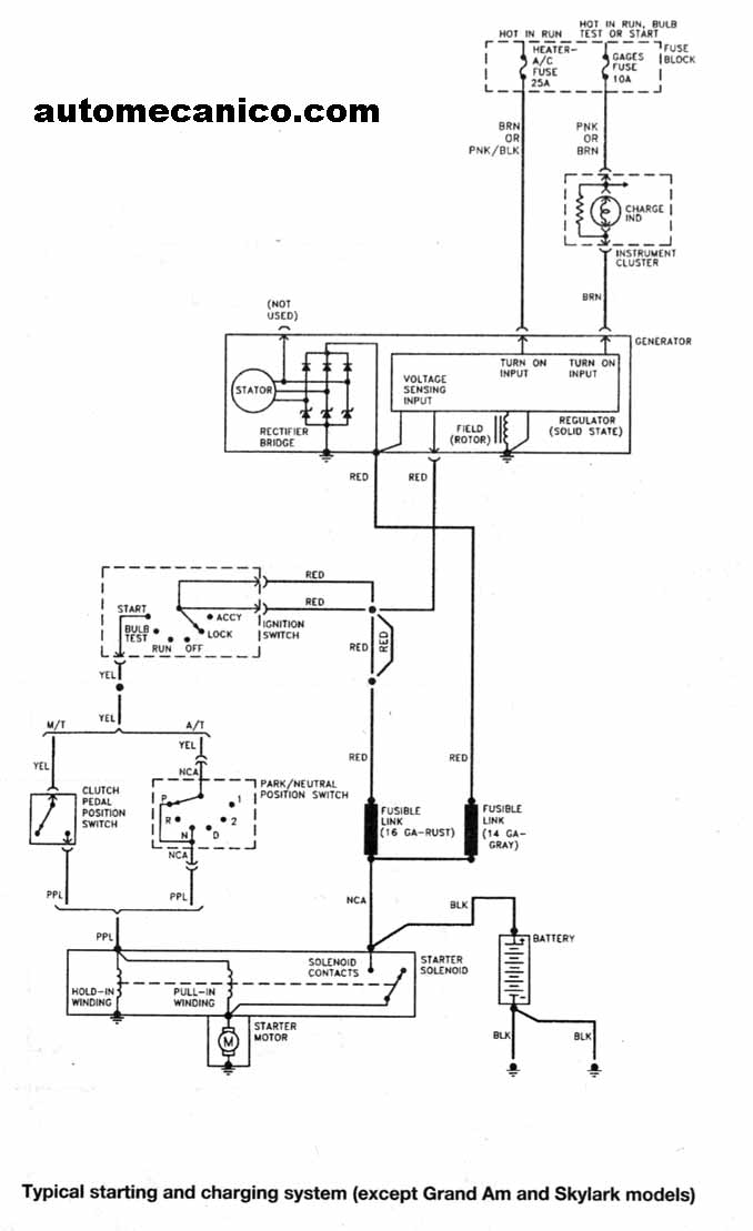

hermano revisa estos si no son sele parece http://www.automecanico.com/auto2012/gmotor39.jpg y http://www.automecanico.com/auto2012/gmotor41.jpg

gracias primos por sus diagramas me sirvioeron de mucho en mis dudas
