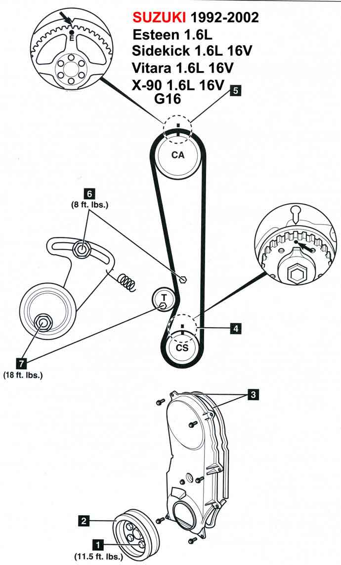

Saludos. Monte Una Correa De Tiempos A Un Esteem Motor 1.6 Y Al Tratar De Encenderlo Me Da Explosiones Como Si Estuviera Fuera De Puntos. Al Revisar El Piñon Del Albol De Levas Noto Que Al Tratar De Colocarlo Con La Guia O Chaveta Al Norte La Marca Del Piñon De Este Me Queda Hacia Abajo O Al Sur, Cuando Debe Quedar Al Norte. Tambien Noto Que La Chispa Que Llega A Las Bujias Es Muy Poca. Agradezco A Los Colegas En Lo Que Me Puedan Ayudar. Gracias

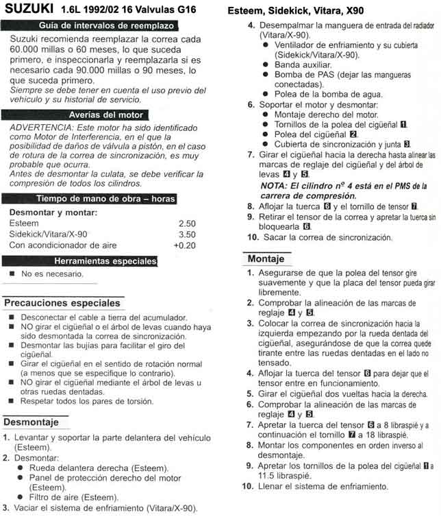

SUZUKI 1.6L 1992/02 G16 BANDA DE TIEMPO
Por si no lo tuvieras ; te adjunto el esquema:
