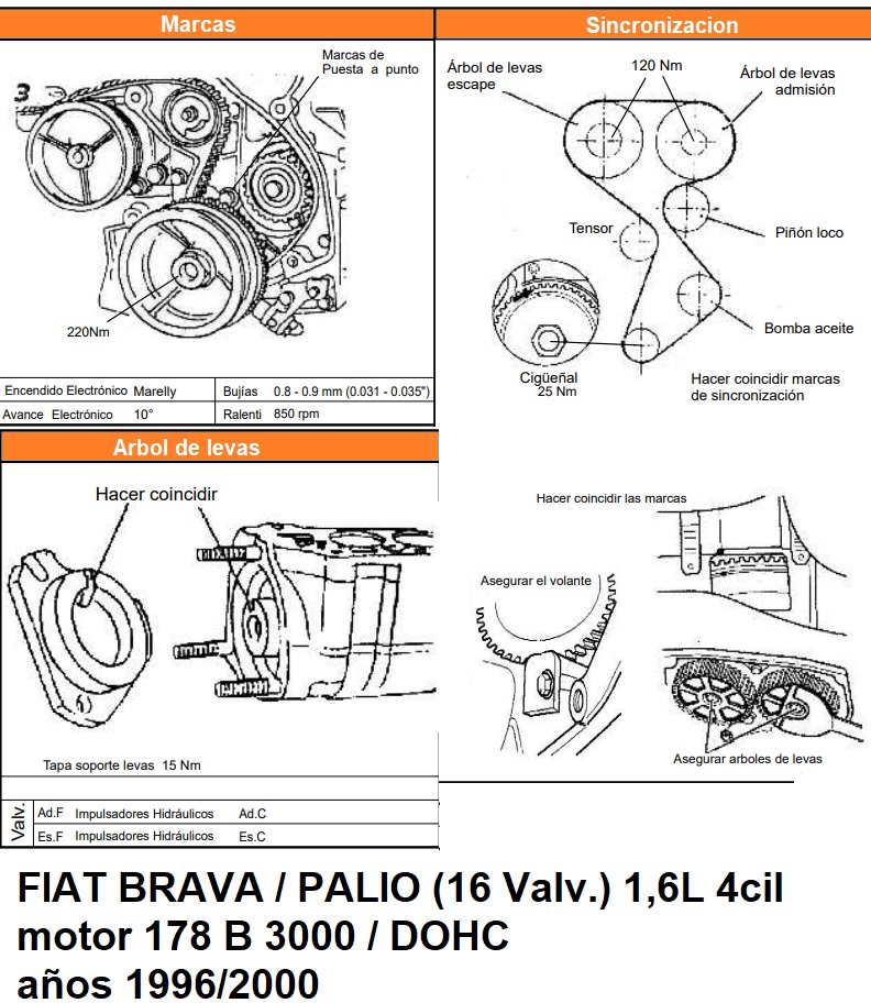

hola buen dia un cordial saludo por favor necesito con urgencia un diagrama de sincronizacion de la correa de tiempo del fiat palio

Hola amigo,entra en esta pagina,clubdelpalio.com.ar,ahi tenes los diagramas y el manual de taller,espero te sea de ayuda,comenta como te va,saludos.
