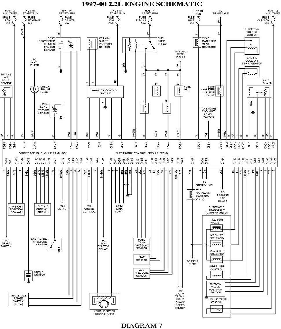

Buenas tardes amigos foreros les escribo para pedirles un favor estoy trabajando en un cavalier y necesito con urgencia un diagrama electrico de las conexiones a la pcm que tenga la numeracion de los conectores y los colores de los cables, el vehiculo en cuestion es un cavalier motor 2.2 soch automatico año 1998 de antemano les digo gracias y saludos desde Venezuela.

aqui esta este es el que tengo por aqui espero y este sea el que necesitas. !!!saludos!!!

espero te sirvan estos diagramas son de cavalier 2.2L 1998

Gracias¡¡ amigos Carloz y More hawx por los diagramas me van a ser muy utiles
