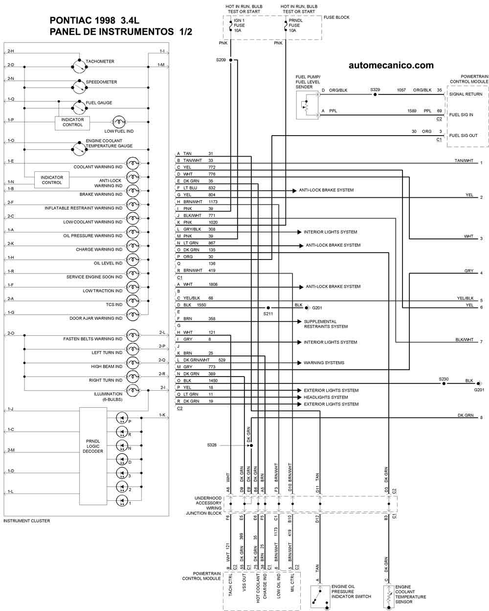

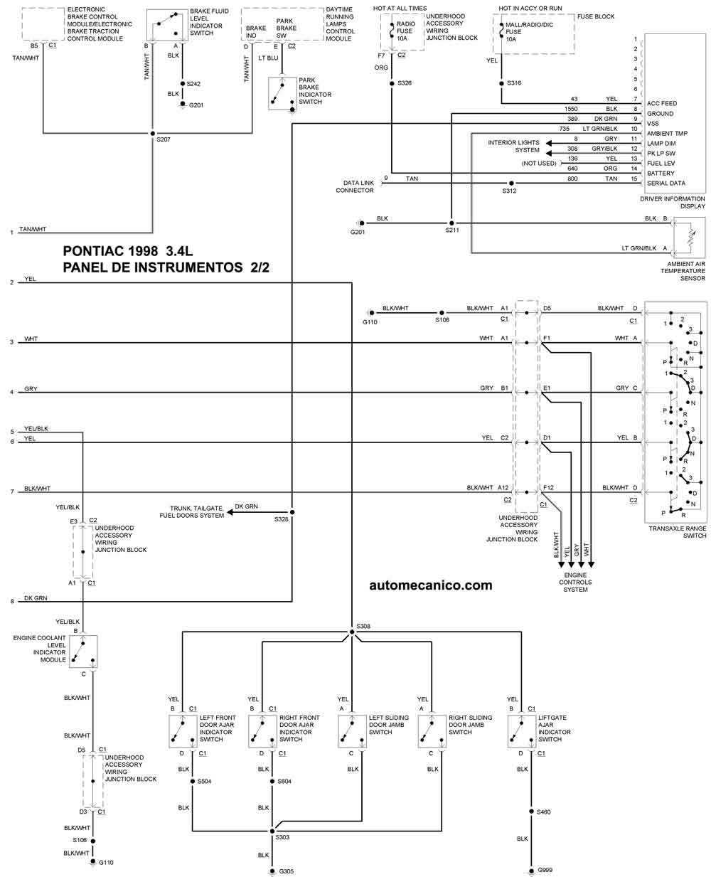

Hola a todos los amigos de este foro, en un gusto saludarlos y saber que hay gente interesada en los problemas de los automoviles y poderlos resolver, tengo un problemita con una camioneta 1998 Pontiac Trans Sport, tiene un falso en el alumbrado del panel de instrumentos y en el DIC que es el Centro de Informacion de Manejo, ya cheque fusibles y todo esta bien, pero la verdad para un carro de este tipo con tanto cable me seria de mucha ayuda los diagramas electricos del interior, si alguien los tiene o donde los puedo conseguir se los voy a agradecer muchisimo, quiero comentar que es el mismo tipo de la camioneta Venture son las mis mas caracteristicas motor 3.4
6 cilindros, de antemano gracias y un saludo.

Aqui hay unos diagramas, te pueden ser utiles:
http://www.autoelectronico.com/013/chev98022.html
Adjunto otros diagramas

Hola Damian, muchas gracias por los diagramas que me mandaste, van a ser de gran ayuda, que tengas un exelente dia.
