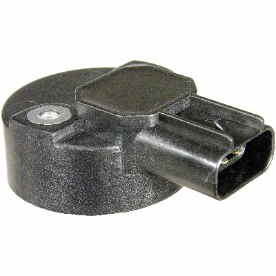

este sensor se encuentra posicionado en el frente de el motor a un lado de la salida de agua caliente que va hacia el calentador de la cabina. te dejo una imagen de como aparenta el sensor de arbol de levas.. !!!saludos!!!

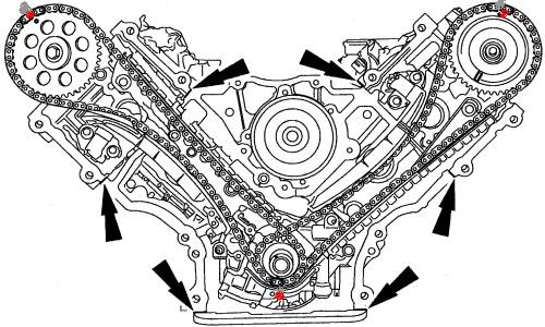

ok en si lo que necesitas es la sincronizacion de cadena o cadenas de tiempo.. ya que estos sensores no necesitan ser sincronizados. necesitan ser reemplazados en caso de que fallen.te dejo una imagen con la sincronizacion de las cadenas de tiempo y pues especifica un poco para no dar un comentario o sugerencia erroneo. !!!SALUDOS!!!

gracias amigo mira te cuento como esta el asunto es una camioneta ford f150 4.2 v6 mod 2001 al dueño se le iso facil cambiar el sensor del arbol ya que supuestamente estaba mal, el detalle pienso q es xq el dueño saco toda la pieza completa cn el engrane y el lapiz, pero no marco la pieza para meterla en la misma pocision ahora la camioneta falla es por eso q me parece q lleva una posicion eh investigado y ai una herramienta para meter la pieza y despues poner el sensor pero no tengo la herramienta
