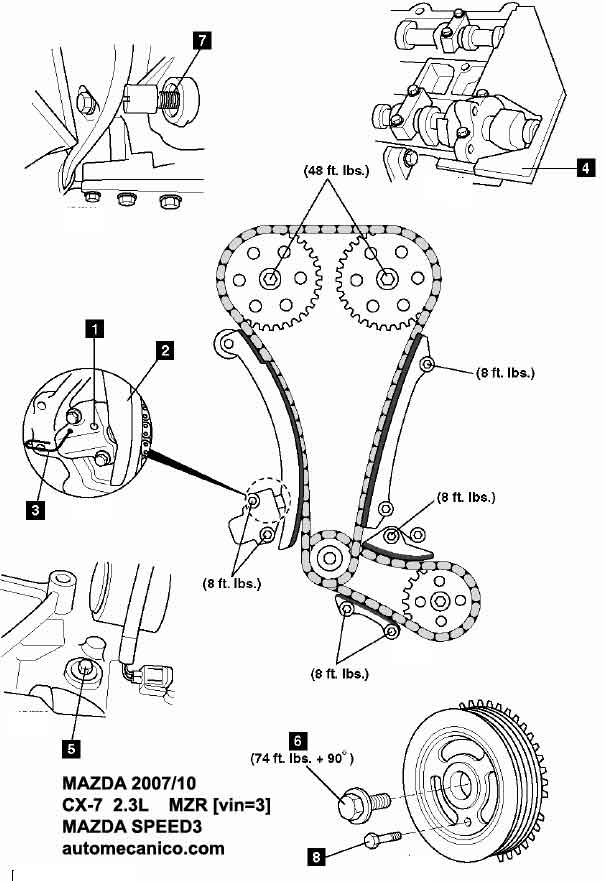

Cool como sincronizar el tiempo de un mazda 3 modelo 2005 motor 2.0
por favor alguien me puede decir como sincronizar el tiempo de un mazda 3 modelo 2005 motor 2.0

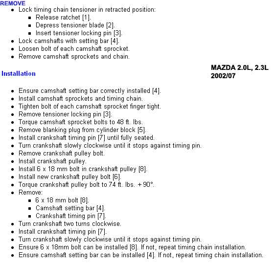

MAZDA 2.0L, 2.3L 2002/07
Adjunto un esquema.

Cita:
Empezado por Damian Ver Mensaje
Adjunto un esquema.
Hola! la mazda 5 mod 2008 motor 2.3 L tiene otro diagrama diferente??

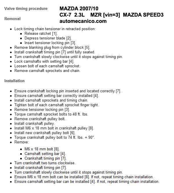

Predeterminado Re: sincronizacion tiempo mazda 3
Checa el 8 digito del vin= D, Motor L3V, segun mis apuntes, el esquema es valido hasta el modelo 2009.
Hola Damian tiene en lugar 8 el numero 3 por otro lado dice L39B y en otra parte de la misma etiqueta que va en el cofre dice LVD gracias y lo arme asi con esa tecnica, arranca bien pero despues como que se apaga, dice el escaner que el arbol de levas (A) esta fuera de tiempo

Cita:
Adjunto un esquema.
hola amigos quisiera saber el orden de la cadena tiempo para una mazda cx7 si se puede gracias
