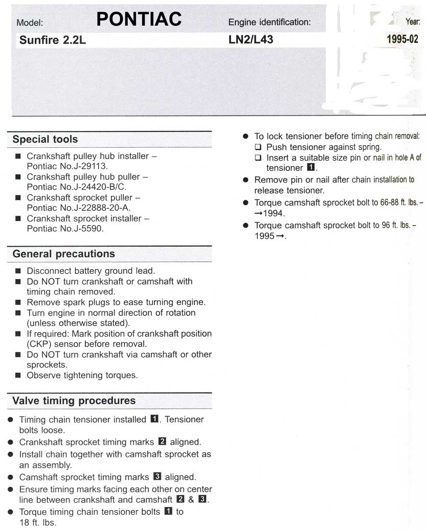

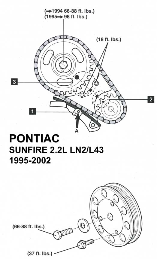

Necesito diagrama de cadena de tiempo de sunfire 2001 motor 2.2
hola amigos del foro tengo un pequeño problema con mi sunfire le estoy cambiando la cadena del tiempo pero no tengo el diagrama con los puntos
si alguno de ustedes me puede ayudar es un sunfire 2001 motor 2.2:confused:

Te adjunto un archivo: Pontiac Sunfire; [LN2/L43 - 1995-2002] ;espero sea el que necesites.
    44 KB · Visitas: 2.173
    93,9 KB · Visitas: 954
