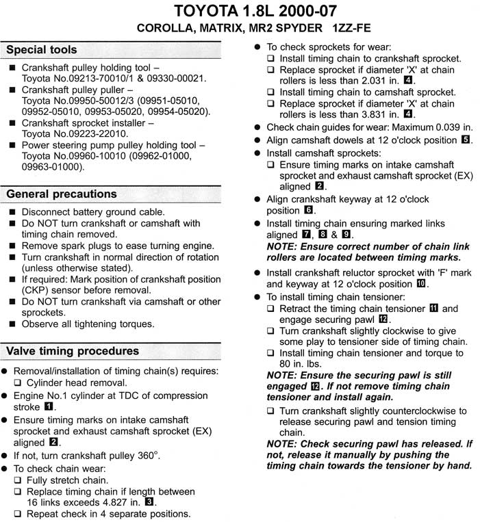

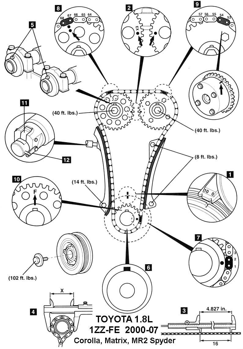

De antemano gracias por atender a mi pregunta. Quiero saber si alguien tiene el diagrama para poner a tiempo la cadena de distribucion, de un Toyota corolla motor 1.8 de 16 valvulas modelo 2007?
El diagrama esta adjunto.
Toyota 1.8L 2000/2007 (corolla, matrix, MR2 Spyder 1ZZFE

oye amigo , lo que tienes que hacer es guiarte por la cadena anterior, y si no los engranes tinen las marcas que debes confrontar. ok
