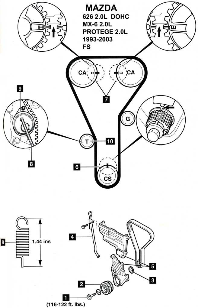

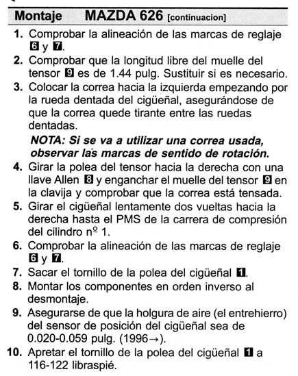

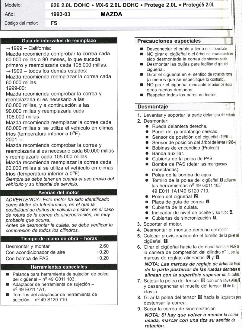

amigos del foro podrian ayudarme a conseguir la grafica de la banda de tiempo a un mazda 626 1997 motor 2.0 4cilindros. gracias :(
Los esquemas estan adjunto.
correa de sincronizacion Mazda
626 2.0L DOHC, MX6 2.0L DOHC, Protege 2.0L, Protege 5 2.0L
1993/2003 motor FS

Ya que para mi también me fueron útiles los esquemas de la banda de tiempo,
me fueron muy útiles para reparar mi coche ya que sufrió daño la cabeza del motor y me anime a repararlo yo mismo pero no sabia como ponerlo a tiempo.

Gracias Damian, este diagrama de banda de tiempo sirve para Mazda modelos
626 2.0L DOHC
Mx-6 2.0L DOHC
Protege 2.0L
Protege 5 2.0L
años 1993/2003
motor FS
