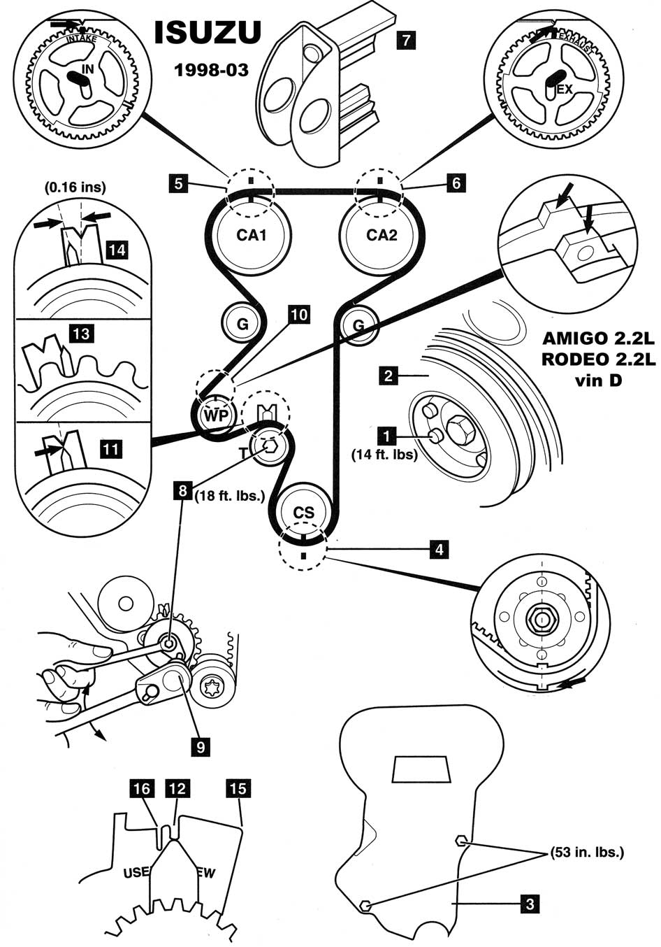

nesecito cambiar la banda de tiempo pero no tengo la sincronizacion de los puntos de tiempo de me isuzo rodeo es una 4cil. 2.2L. doble arbol de levas si alguien me pudias dar informacion gracias.
mil gracias ALEX por el aporte esta buenisimo con eso ya no batallo una pregunta mas donde podre en contrar o descargar ese manual que tienes mi correo es ivangarcia_5@hotmail.com gracias.
