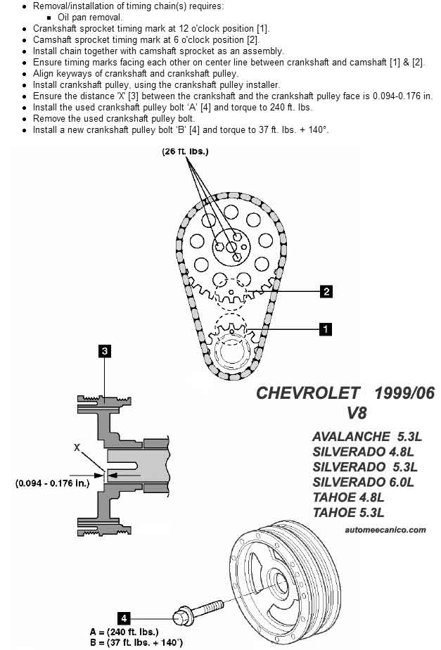

Buenas noches quisiera saber si me pudieran orientar sobre como puedo poner a tiempo una camioneta Pick Up modelo 2000 Silverado con motor Vortec 5.3, lo que pasa que estoy cambiando la cadena de distribucion pero tengo dudas sobre la sincronizacion de la cadena con respecto a dejarla en punto muerto ya que quisiera hacer esto antes de terminar de desarmarla, de antemano muy agradecido con su apoyo y felicitarlos por su pagina ya que en muchas ocasiones anteriores me ha sido de gran ayuda.

Aqui tienes una ilustracion
