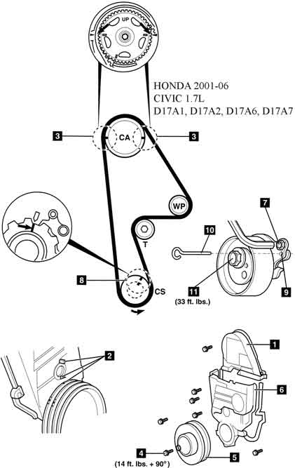

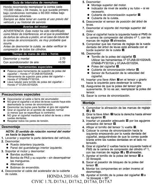

Question 2004 honda civic LX 1.7 L
hola camaradas del foro saludos desde colorado eeuu la molestia de esta vez es solo para ver si halgien podria proporcionarme el diagrama de sincronizacion de la banda del tiempo de un honda civic 2004 motor 1.7 si es en espanol mejor ya que el libro que tengo es en ingles y mi ingles no es muy bueno jejeje bueno gracias por la ayuda y saludos a todos en el foro mi correo es escarcegaautorepair@hotmail.com

HONDA CIVIC 1.7L 2001/06 TIMING BELT [CORREA DE DISTRIBUCION]
Imagen adjunto.
