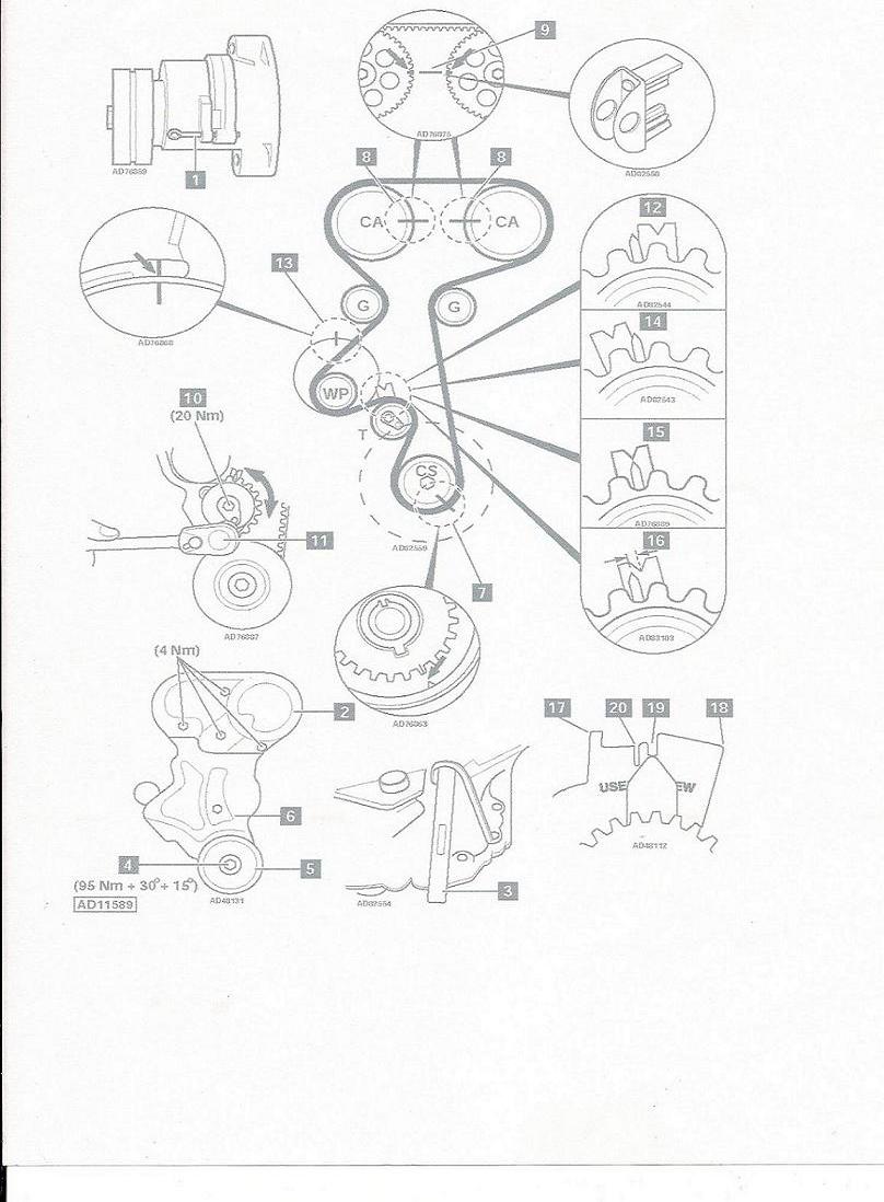

Podrian Proporcionarme El Diagrama De La Banda De Distribucion De Un Chevrolet Astra 2005, Motor 2.4, con 2 arboles de levas,16 val. Gracias

revisa este: http://www.foromecanicos.com/foro/at...6&d=1301027313
