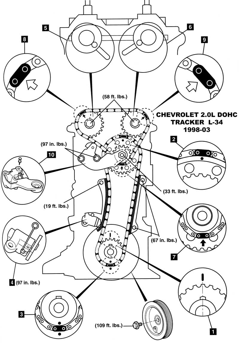

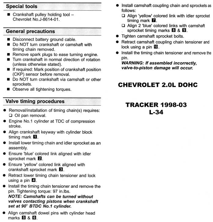

saludos soy grizzly serian tan amables de orientarme como poner a tiempo una chevrolet traker 2.0 litros, como poner a tiempo en los puntos o las flechas que trai los engranes de los arboles de levas
Los esquemas estan adjunto:
    113,5 KB · Visitas: 19.847
    78,5 KB · Visitas: 617
