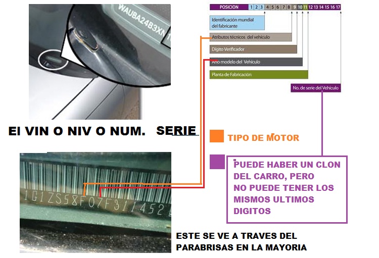

PLACA VIN (Vehicle Identification Number)
placa vin ...............................................................
    112,3 KB · Visitas: 426
en España lo llamamos número de bastidor, y suele estar grabado en la luna parabrisas delantera del coche y al abrir el capó en la barra lateral. ¡Saludos!
