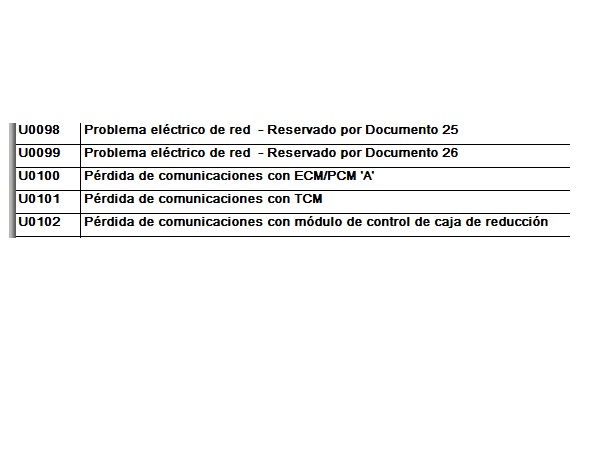

alquien que me pueda ayudar, tengo una chevrolet equinox 2010, esta sufrio una colicion en la parte frontal y despues de la reparacion ya no arranco, el sintoma es, AL PONER LA LLAVE EN LA POSICION DE ARRANQUE SE BAJAN LAS LUCES DEL TABLERO, TAMBIEN LAS FRONTALES SE APAGA TODO COMO SI NO TUBIERA CARGA LA BATERI, YA SE LE CAMBIO LA BATERIA, SE CHEQUIO EL ARNES, SE CHEQUIARON LAS TIERRAS, TAMBIEN ME DA UN CODIGO DE HERROR U0100, ya se chequio el arnes. me gustaria saber si alguien a tenido dicho problema? y como lo resolvio pues ya me quebre la cabeza en esto

Si sufrio un choque frontal y se uzo soldadura sin desconectar la bateria podrian haber danado alguna de las computadoras BCM O PCM es posible que tu carro necesita reprogramar las computadoras si es el caso que se hayan disparado las bolsas de aire.
