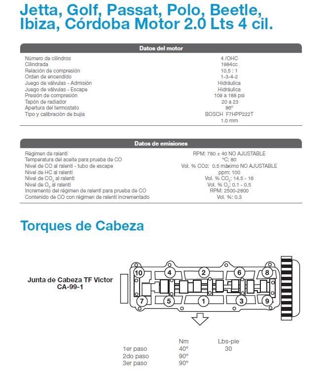

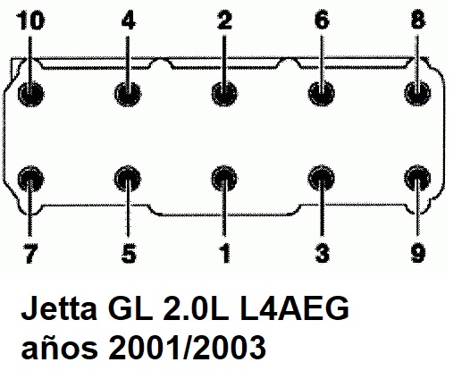

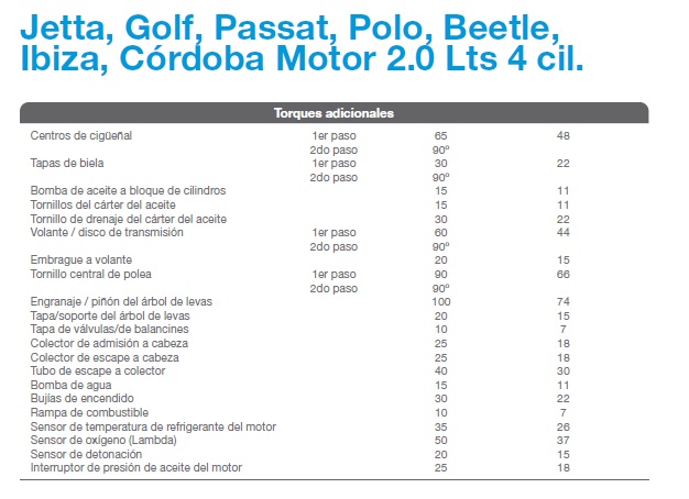

aqui te las dejo compa............................................. ........

Thumbs up Re: El Torque De Un Motor Vw 2.0
VOLKSWAGEN, 4L, 2.0 Lts,8 Valv., SOHC, Num. BDC, A
0 Comments y 0 Reactions
VOLKSWAGEN 4L, 2.0 Lts.
Especificaciones del Motor
Armadora VOLKSWAGEN
Cilindros 4
Disposición de Cilindros L
Desplazamiento Lts 2.0
Desplazamiento CCD 1984
Desplazamiento PCD 121
Válvulas 8
Disposición Válvulas SOHC
Designación (clave) del Motor BDC
VIN 0
Diámetro (mm) -
Carrera (mm) -
Potencia (HP) -
Combustible Gasolina
Aspiración Natural
Años 1998-2003
Anotaciones 0
Especificaciones de Torques de Cabeza
Torques (lb/ft) 1er paso: Apriete a 30
2do paso: gire 90 grados
3er paso: gire 90 grados
Orden de Apriete
__________________
