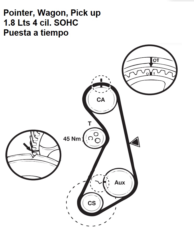

hola saludos a todos tengo un pequeño problema, le cambie la banda de tiempo y la polea tensora al pointer 2007. el carro trabaja parejo pero despues del cambio se prendio el check engine y se genero el codigo p0300 y el p0342.
lo borro con el escaner y aparece de inmediato.
sera que alguien tiene el diagrama de instalacion de la banda para checar que lo haya instalado correctamente gracias a todos.

hola pienso que solo te falto sincronizar el arbol intermedio. el punto que trae el arbol intermedio debe coinsidir con la flecha que trae el engrane del cigueñal. te esta marcando entrada baja en circuito del sensor de posicion de arbol de levas.
es p0342. y el p0300 se refiere a mala combustion en los cilindros, pero primero corige sincronizacion del intermedio y comentas. saludos

aqui esta compa.
http://www.foromecanicos.com/foro/sh...hlight=pointer
