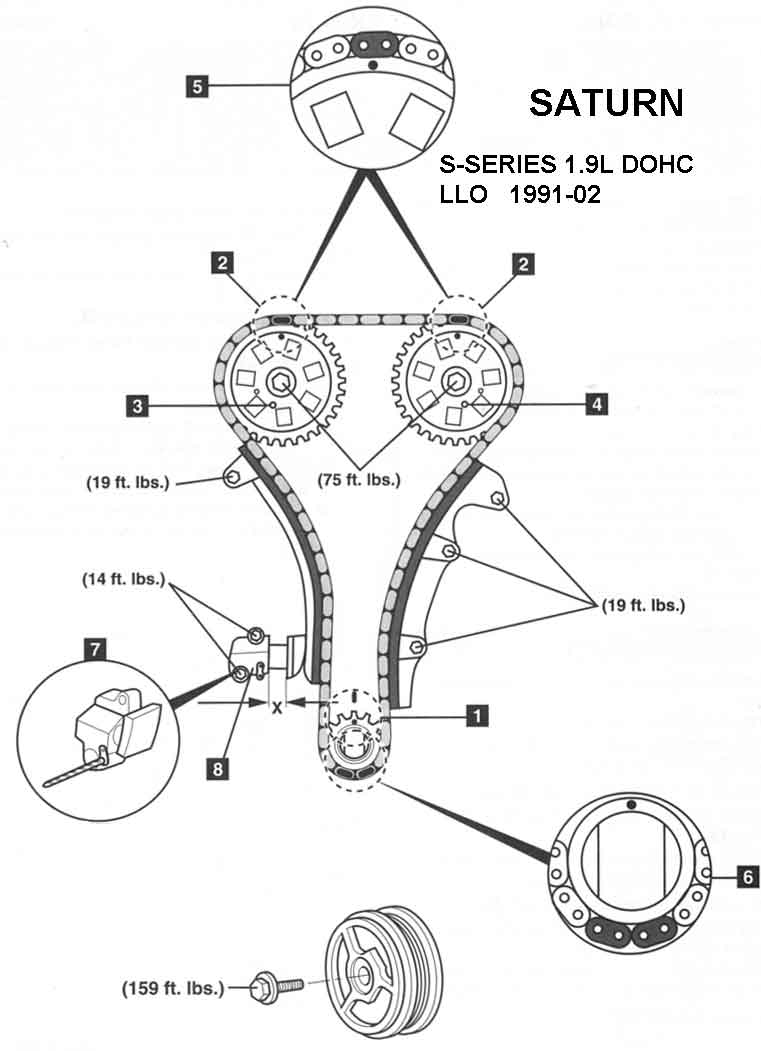

buenas tardes compañeros haber quien tiene imagenes de la cadena de distribucion de un saturn 1995 doble arbol de levas se los agradesco de antemano gracias

ay te la mando primo me comentas si lo resivites
Miniatura de Adjuntos
Nombre:  tiempo de saturn 1.9.jpg
Vistas: 972
Tamaño:  43,3 KB

gracias raaul ya lo recibi te agradesco y mando saludos
