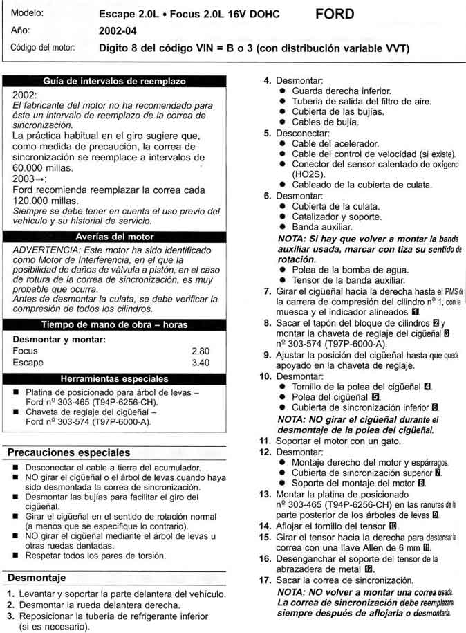

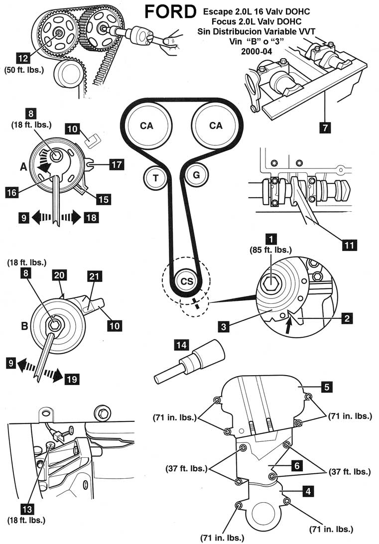

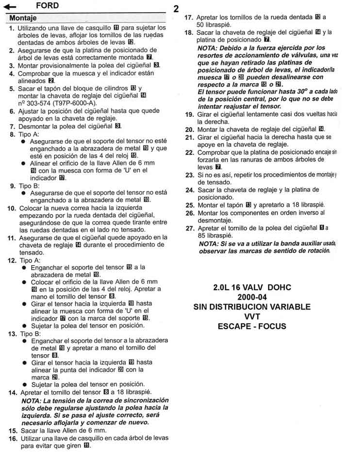

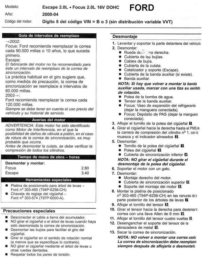

Ten adjunto un esquema; corresponde a un modelo; sin distribucion variable VVT; en el otro mensaje veras el otro modelo.

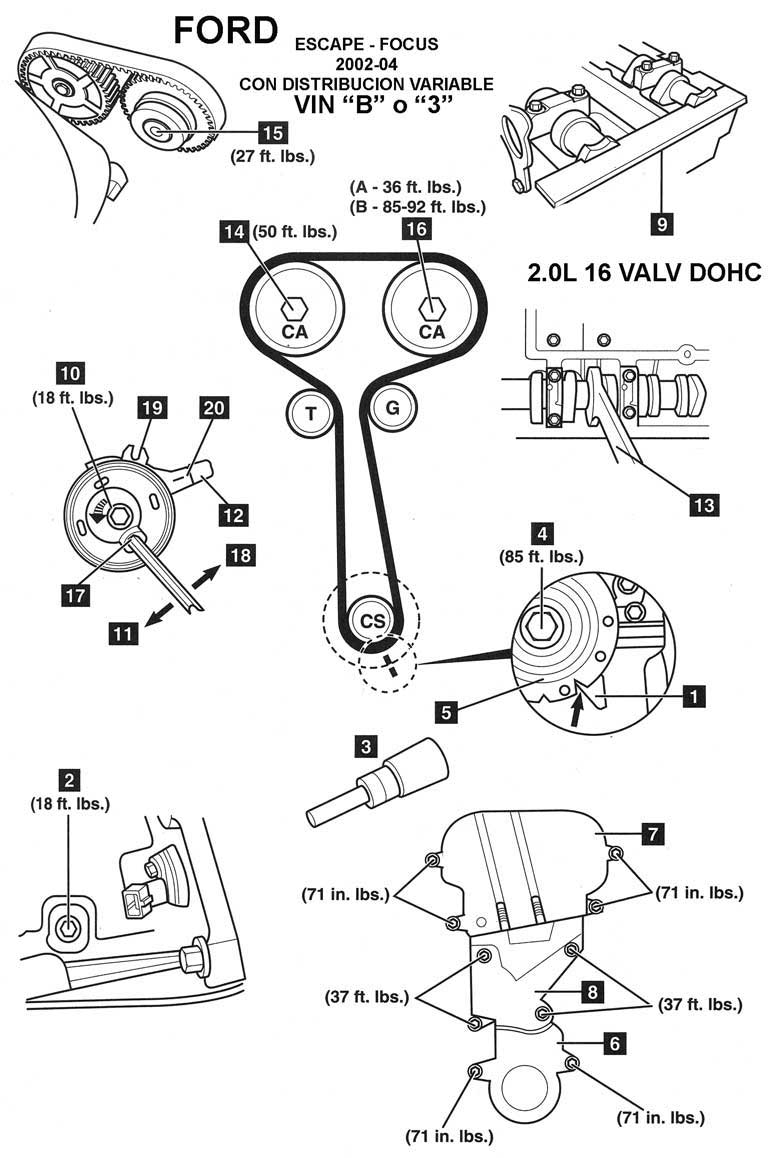

Aqui esta el de modelo -con distribucion variable VVT-

HOLA. HERMANO EN ESTE CASO TIENE QUE DESTAPAR LA PARTE SUPERIOR DEL MOTOR Y OBSERVAR CUANDO COLOQUE LA CORREA COMO QUEDAN LAS VALVULAS DEL PISTON 1 Y LA DEL 4. LAS DEL 1 DEBEN ESTAR EN POSICION DE EXPLOSION Y LAS DEL 4 EN ADMISION. DE IGUAL FORMA FIJESE COMO QUEDAN LAS CHAVETAS DE LOS ARBOL DE LEVAS. ESTAS DEBEN ESTAR EN POSICION NORTE O 12 DE RELOJ. ESPERO HABERLE AYUDADO Y SUERTE
