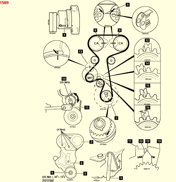

que tal colegas tengo una meriva modelo 2007 con motor 1.8 (ecotec) con doble arbol de levas solo que no tengo el esquema de sincronizacion del motor ojala me puedan ayudar a proporcionarmelo me ayudarian bastante. gracias.

https://www.google.com.mx/search?hl=...2F%3B400%3B294
https://www.google.com.mx/search?hl=...w=1366&bih=643
Miniatura de Adjuntos
Nombre:  z18xe.jpg
Vistas: 1389
Tamaño:  99,9 KB

muchas gracias huicho50 me sirvio al 100% el esquema de distribucion una disculpa por no contestarte rapido hasta luego.
