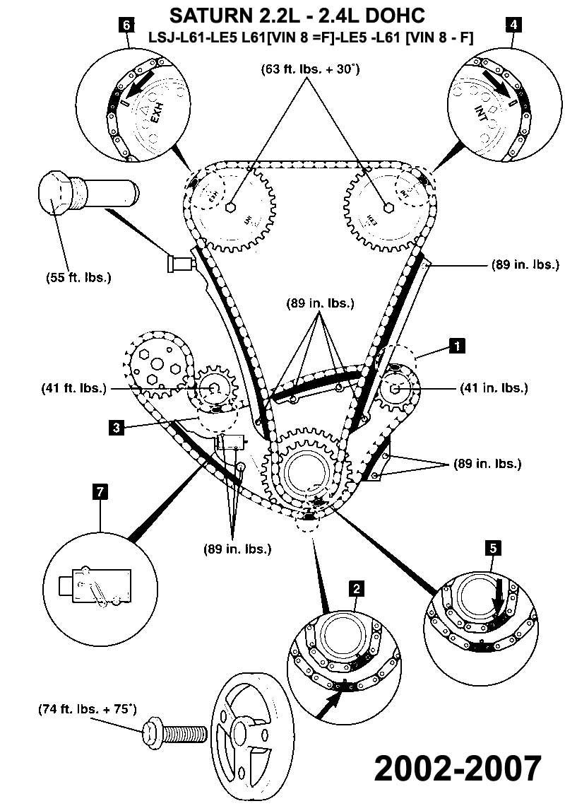

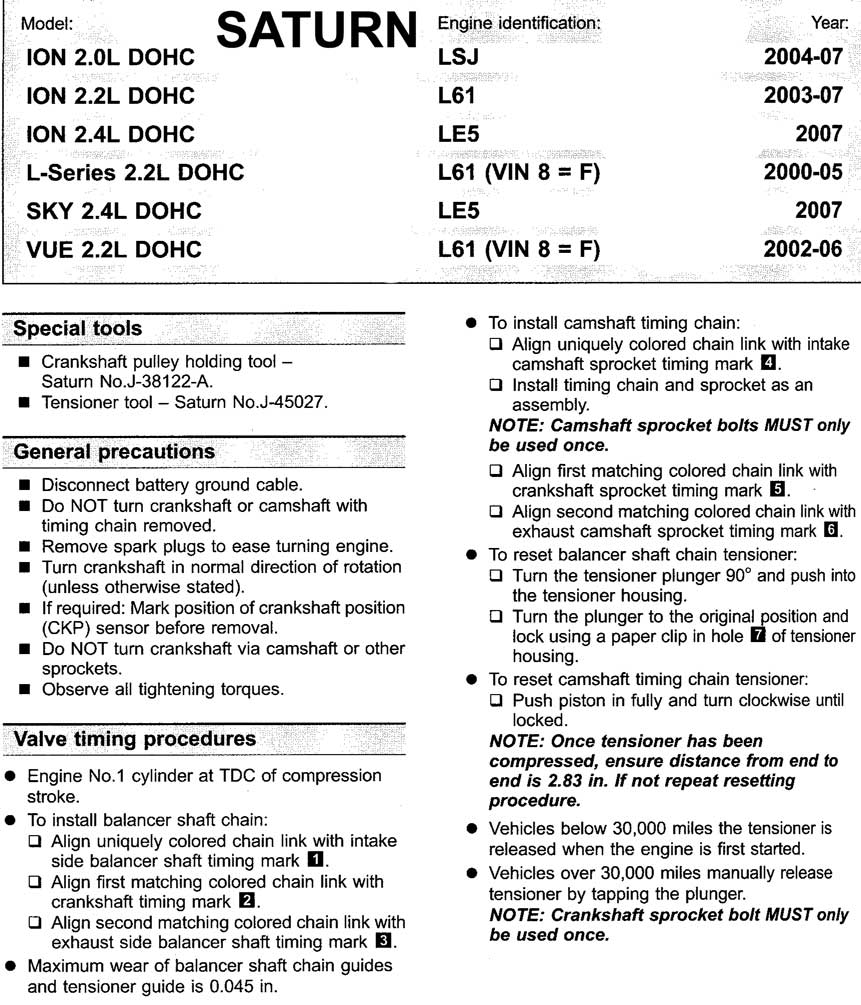

POR FAVOR ALGUIEN ME PUEDE AYUDAR CON LOS DIAGRAMAS DE LA SINCRONIZACION DE LA CADENA DE TIEMPO DE UN ASTRA 2.2 ECOTEC POR QUE NO SE COMO PONERLO A TIEMPO YA QUE LOS ENGRANES DE LOS ARBOLES DE LEVAS TRAEN DOS MARCAS POR CADA UNO INTERIOR Y EXTERIOR Y COMO ME LO TRAJERON DESARMADO NO SE COMO ARMARLO PORFAVOR ALGUIEN AYUDEME TENGO QUE ENTREGAR LA CHAMBA

Ahi lo tienes.
