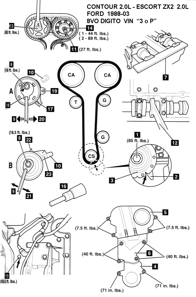

Aqui tienes los diagramas.

Predeterminado Re: como saber si estan a tiempo los arboles de levas de un ford escort 2000 zx2
quitas tapa de punterias y por la parte de atras de los arboles de levas lleva dos ranuras se alinean con llave especial pero lo puedes hacer con un pedazo de angulo de 1 pulgada
y por la parte de enfrente las marcas van hacia arriba
