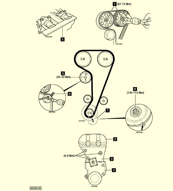

Que año es tu ford laser. a reserva del año creo que es como esta, es 16V

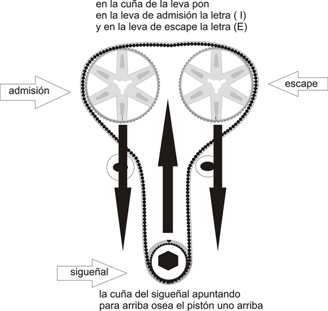

hola amigo te dejo un dibujo hecho por mi de como poner en tiempo un ford laser
asi yo pongo en tiempo el mio
