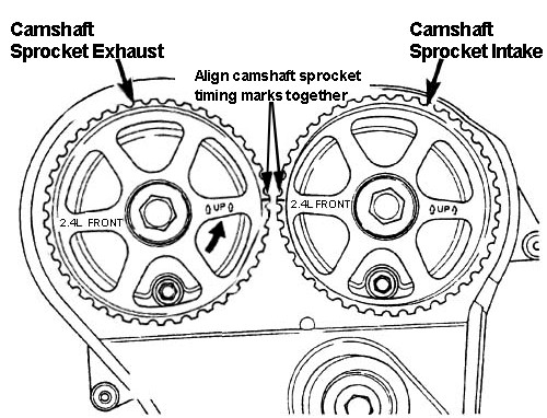

alguin tiene el diagrama de sincronizacion del motor stratus modelo 96 de 2.4 lts

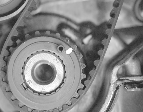

hola yo estoy arreglando un 2.4 turbo pero es lo mismo lo k tiene k hacer es ponerlo a tiempo el num 1 en pms en cuestion de los arboles tienen un pernito k es como es seguro de las poleas estas traen una marca una de debe d kedar alas 3 lado derecho y la otra alas 9 lado izkierdo pones la banda y le das vuelta al motor con la matraca lo vuelves a poner a tiempo para ver si kdo igual antes d k lo eches andar xk sino t puede salir caro lastima k no tengo el diagrama espero y te sirva

bueno solo para que compares los consejos de los amigos aqui pongo otro diagrama comparalos y ve cual es que necesitas espero y te ayuden !!!!SALUDOS!!! amigos este es desde 2009 pero espero ayudar a alguien mas .
