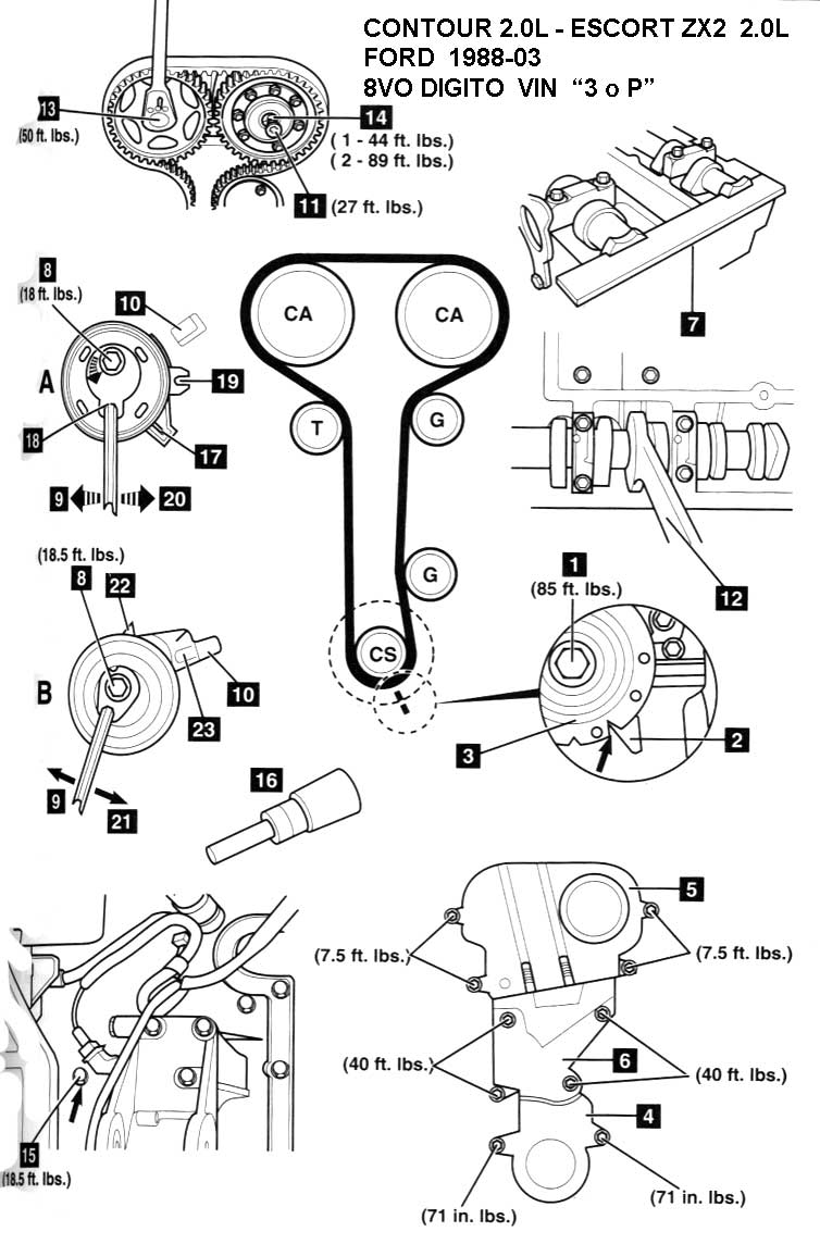

tienes que quitar la tapa de punterias y alinear los dos arboles por la parte contraria al engrane con una regla que quede lo mas justa posible de forma horizontal. y tu piston 1 en pms. en esta banda debes tener cuidado ya que si tus poleas son lisas la banda tiende a correrse hacia afuera y roza con la tapa. si pasa esto se reventara. primero armala asi y no pongas la tapa de arriba y checala andando.

haber don juan espero le funcione esta informacion , adjunto diagrama e instrucciones. es importante que el arbol frontal , el de la bola , antes de poner la banda lo deje girar libre no lo fuerze pues trabaja con aceite y le podria mentir la sincronia, acomodelos con la solera en la ranuras de los arboles libres y cuando esten fijos con la solera por ningun motivo valla a girar el arbol frontal al ir poniendo la banda porque si puede girar la polea y el arbol no moverse o viceversa ., suerte en su reparacion.
