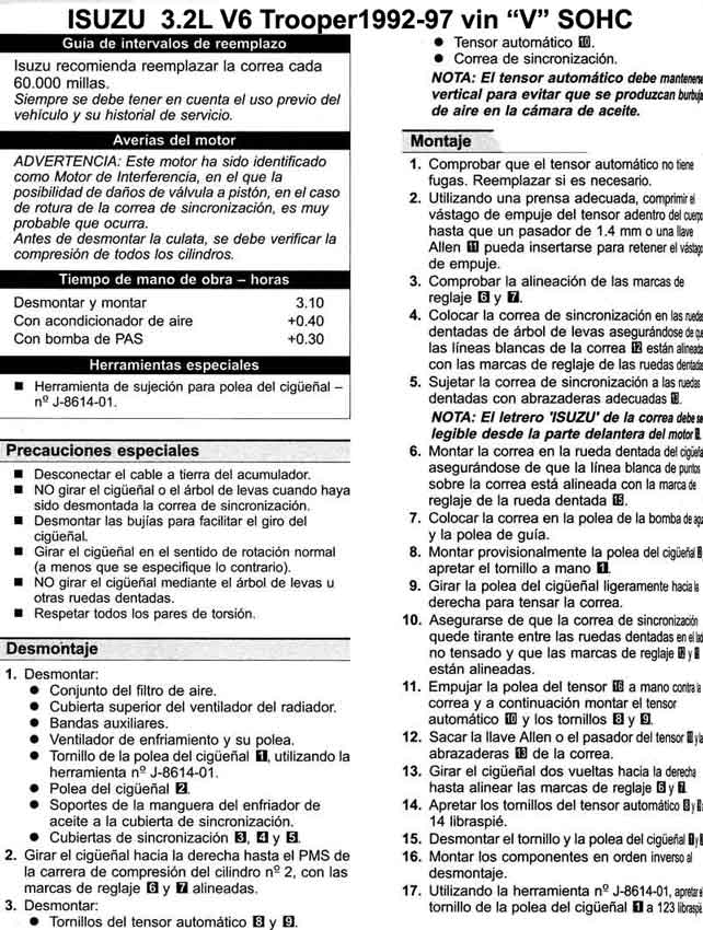

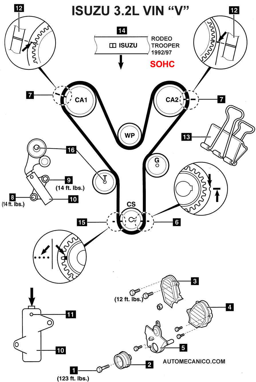

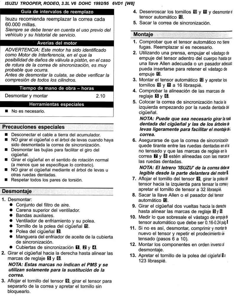

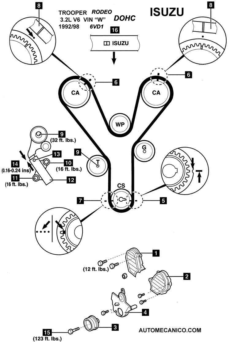

Adjunto los dos esquemas que tengo para ese modelo - SOHC - DOHC.
Checa con detenimiento cual es el que ocupas.
    80,4 KB · Visitas: 7.625
