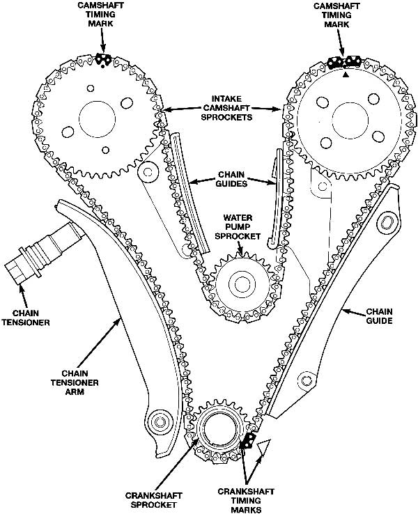

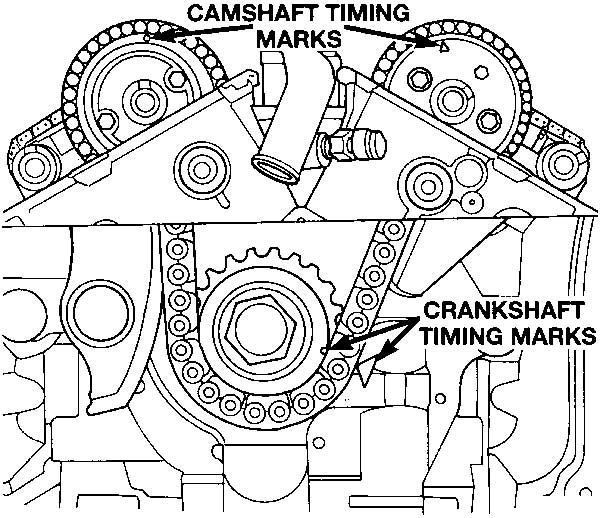

Hola amigos solicito informacion de como poner a tiempo un motor 2.7 intrepid 2000,tengo informacion de el motor del modelo 1999 pero creo que no es la misma pues los puntos no coinciden gracias.

HOLA AMIGO YO TENGO ESE DIAGRAMA NO PUEDO PASORLO POR ESTE MEDIO LO BOY A INTENTAR Y SI NO PUES LE DEJO MI CORREO, mario-rivecha@hotmail.com
