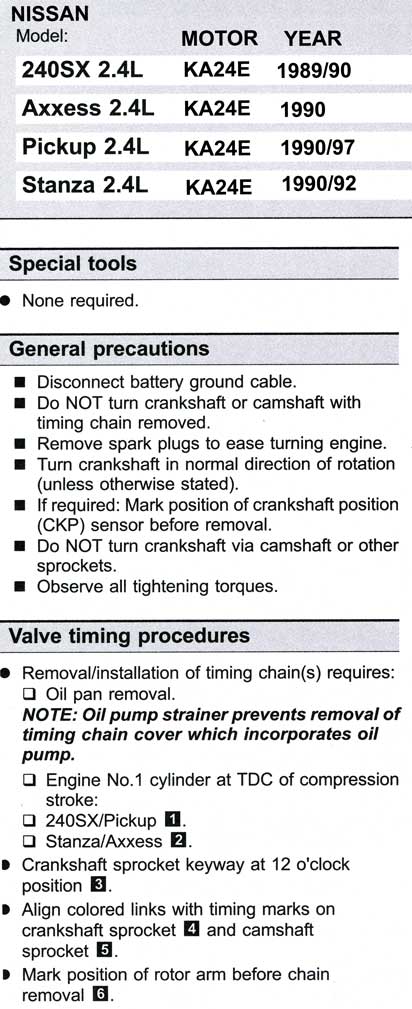

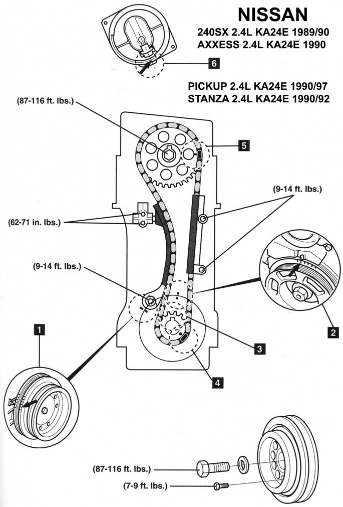

Question como cambiar cadena del tiempo de una nissan 240
necesito saber si alguien sabe los pasos a seguir para cambiar la cadena del tiempo de un nissan 240sr modelo 90 motor 2400 12valvulas saber las marcas para ponerlo a tiempo

Predeterminado Re: como cambiar cadena del tiempo de una nissan 240
Cita:
Empezado por MEXJMR Ver Mensaje
Estan adjunto.
Para agrandar pulsa en las miniaturas, luego un "right clic" en la imagen, y escoge la opcion - open link
