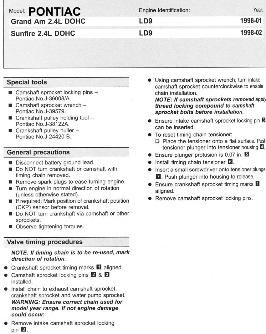

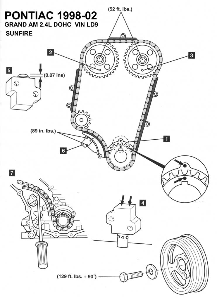

Saludos , Tengo Un Pontiac Grand Am 99 , Estoy Intalando La Cadena De Tiempo, Una Vez Puesta Se Instala El Tensor Que Es Hidraulico Y Procedimos A Rotar Manual Por El Tornillo Del Ciguenal Y Este Llega Un Tiempo Que La Cadena Se Pone Floja Y Hace Hamaca Entre Medio De Los Dos Sproket De Palos Eleva . Mi Pregunta Es Si Funciona Asi . Gracias Y Dios Los Bendiga.
Ese tipo de tensor es algo complicado para entender su funcionamiento; si giras el motor en el sentido de las manecillas del reloj, la parte floja debe quedar para el lado del tensor que inmediatamente debe tensarlo,; no con tanta presion, debido a que la presion viene cuando el motor activa la circulacion de aceite [esto es solo cuando el tensor esta descargado o nuevo; pero de ninguna manera pueden quedar colgando los eslabones].
Te adjunto los diagramas. leelo detenidamente;y sigue las instrucciones; te ayudara.
nota: si; el tensor es diferente al que esta en el diagrama; sigue este link:
https://www.automecanico.com/auto2013/pontiac241.html

Mira Amigo Hasta Que No Se Cargue El Tensor No Va Ha Dejar De Hac Er Eso Lo Que Puedes Hacer Es Hechar Un Poco De Aceite Dentro Del Enbolo Del Tensor Y Esto Provocara Que El Tensor Se Cargue En Lo Que Terminas De Armar Mira Esto No Es Complicado Porque Este Tensor Se Carga Con La Presion Del Aceite Checa Tus Guias Que Esten Bien Instaladas Y Listo Puedes Armar Ok Espero Te Sirva Va Saludos Okyyy Nos Avisas Que Paso ......
Gracias Damian! este esquema de cadena de tiempo sirve para Pontiac
Grand Am 2.4L Dohc 1998/2001
Sunfire 2.4L Dohc 1998/2002
