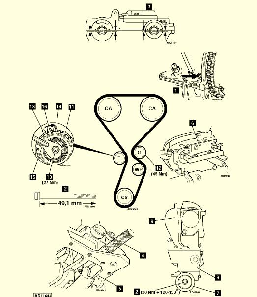

a todos los del foro si alguien tiene el manual del nissan platina para ver como van puestas las marcas de sincrinizacion ya cheque la que esta en la pagina de automecanico no es igual a el 2005 por favor me urge

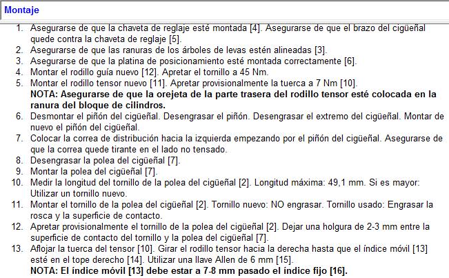

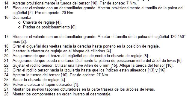

Checa estas imagenes son de motor K4M de 1.6L deve de ser igual al tuyo te pongo tanto el diagrama como la explicacion, recuerda que necesitas herramienta especial para bloquear los arboles y el cigueñal, si le quieres buscar las marcas a los engranes mejor olvidalo no traen y si ya aflojaste todo es mejor que sigas las instrucciones que vienen en las imagenes, si no se sincroniza bien pegan las valvulas con pistones.
Suerte.
